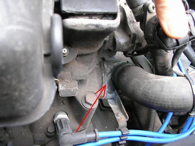

to ja sie dolacze i zapytam....jak ten termostat wyglada w silniku 1,4 ?? w moim watku slawny powiedzial ze mam go szukac (pod, w okolicach aparatu zaplonowego) ale tam nic nie ma blush.gif albo jest a ja nie wiem jak to wyglada :/ (zalacznik)

Wygląda tak jak ten na foto... Cos oznaczone szczałkom, z trzema grubymi szlaufami, to właśnie termostat.
wiem jak to wyglada i gdzie jest .....potrzebuje tylko informacji gdzie i ile jest srub i na jaki klucz ktore to trzymaja...........!!!!!!
hmm.gifTrzy nakrętki fi 8mm na klucz nr 13 oraz do szlaufów klucz oczkowy nr 6-7-8, albo śrubokrątok.gif
