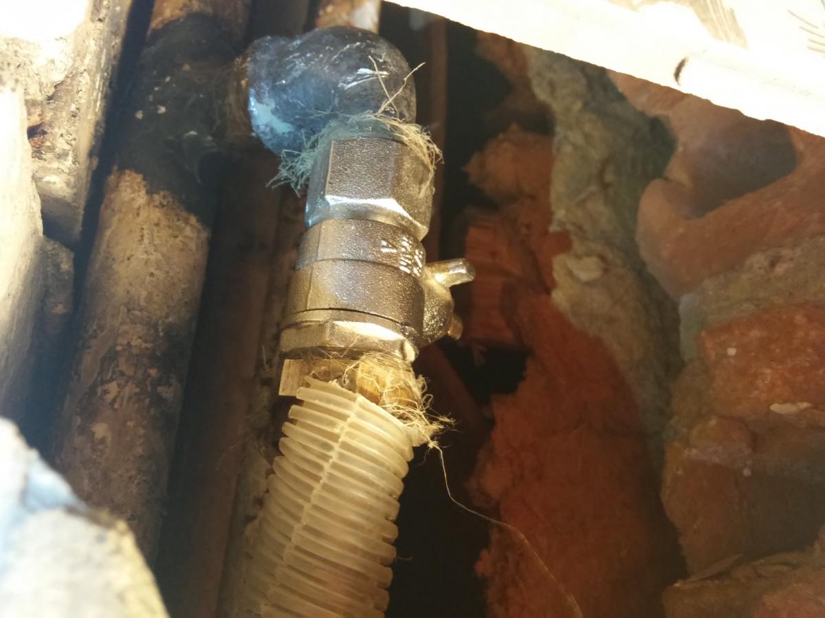

Witam, czy ten zawór jest okey? Jest nieszczelny na tym łączeniu, przy zamkniętym zaworze pojawiają się krople, przy otwartym się leje. Czy cały do wymiany, czy tylko ta część poniżej strzałki? edit: Strzałki zapomniałem zrobić, ale widać na zdjęciu kroplę.

cały do wymiany jak coś mu dolega
albo dokręcić jak się poluzował

Okey, pytam bo się nie znam, a rozchodzi się o to, że jeśli cały zawór do wymiany to trzeba spuścić wodę z pionu, dzięki. :_)

przy każdym grzebaniu trzeba spuścić
a jak spuścić to zmienić na nowy a nie kombinować

Jest na nim napisane 3/8, to dotyczy chyba górnej części, a dół to 1/2 na oko? Dobrze myślę?

Odkręcił się. Po konstrukcji widać, że jest tam uszczelka. Dokręcić i sprawdzić, czy cieknie. Jak nadal cieknie, to wykręcić i wkręcić na klej hydrauliczny, pakuły lub włókno uszczelniające. Teflonu nie polecam, bo wymaga niezłej wprawy i łatwo o przeciek.

Dzięki za info. Hydraulik doradza jednak wymianę zaworu, bo ten podobno to najtańszy szajs.

Że do wymiany to już wiesz.
Ale jeżeli akurat nie ma czasu na wymianę lub aura niesprzyjająca, to spróbował bym dokręcić albo okręcić nitką konopi na łączeniu i zapaćkać specjalistycznym uszczelniaczem dekarskim. Może do wiosny dotrwa.

Uważasz, że to dobry zawór? Konstrukcja nie wzbudza mojego zaufania, skręcany na dwa zwoje gwintu. Ten gwint puścił.

Na szczęście udała się wymiana. :_)
Puścił, tzn się uszkodził, czy tylko odkręcił?
Nic się nie odkręciło i dobrze, że został wymieniony. Tego się nie dokręca-nawet jak tam jest fabryczny gwint. Montaż następuje na gorąco podczas procesu produkcji po włożeniu kuli. Jak się rozszczelni - na złom.
Po za tym to newralgiczne miejsce i kulowce w tym miejscu potrafią pękać.
Uszkodzil sie, gwint.
A skad, to jest co w bloku.
