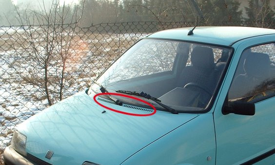

u mnie w miejscu zaznaczonym na zalaczniku powpadaly liscie i zaczely gnic. trzeba bylo poprostu wywalic i wytrzec mokra szmata blachy. oczywiscie gnijace liscie nie maja zapachu palonej gumy ;-)

Panie i Panowie, uroczyście oznajmiam, że mam to samo smile.gif No no może nie jest to zapach palonej gumy, ale bardziej podchodzi właśnie pod coś... starego gnijacego. Myślałem o nieszczelności przy nagrzewnicy, ale płyn ma inny zapach. Zakładam że to mogą być liście or sth. Jak sie dostać pod te kratki ?
