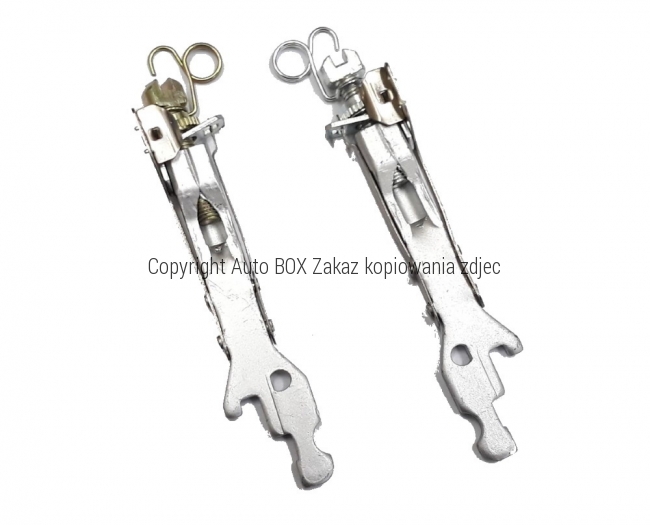

Czesc,
Czy to jest dobrze zmontowany samoregulator Yaris 1?
A tak zamontowane
Tylko coś mi nie pasuje bo jakoś nie widzę jak by miało się to regulować.. Hmm
Czesc,
A tak zamontowane
bo samoregulator jest niekompletny - brakuję takiej malej blaszki (wielkości pół paznokcia), która opiera się o ząbki.
