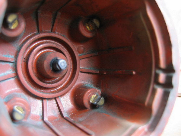

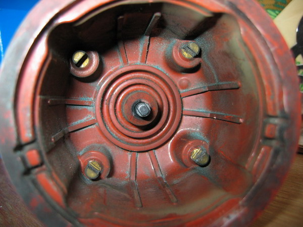

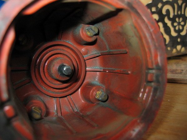

W zalączniku przykład, jak może wyglądać kopułka po 181000km. Mam nadzieje, że jej wymiana okaże się sposobem na pozbycie się problemów z nierówną pracą silnika.

Nie jest zła. Po umyciu jeszcze spokojnie pochodzi. Moja po 195kkm wyglądała dużo gorzej, jak się zeskrobało syf to nie dużo zostało smile.gif

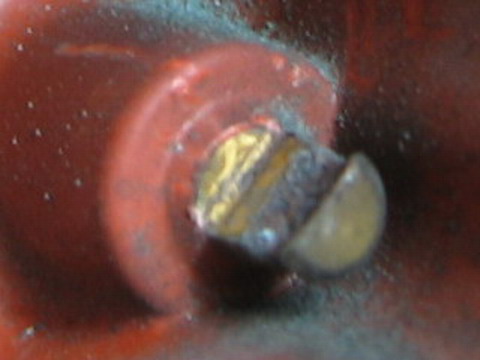

Sądzisz, że przy takich ubytkach (patrz załacznik) ta kopułka jeszcze sie do czegos nadaje??
A widzisz, z tej perspektywy wygląda dokładnie jak moja. W takim wypadku raczej już nie pochodzi.
jest oki , jeszcze polata , pod warunkiem , ze nie ma przebicia

Hmm, co sugerujesz?? większy czy mniejszy przebieg smile.gif Watpie, żeby przebieg był inny, jeżdże tym autem już 7 lat, kupiłem je z pewnego źródła.

Cóż, kupiłem już nową - stara idzie do kosza. Mam tylko nadzieję, jak już pisałem, że praca silnika będzie teraz prawidłowa - wymienilem już świece i kable. Jeśli nie to jest przyczyną to mam problem...
kopołka była dobra , ale jak pisalem gdy nie miala przebicia , ta nowa bedzie wygladał podobnie juz za 20 -30 tys
Moja po 120 kkm byla w gorszym stanie - bycmoze dlatego, ze po zdjeciu... wylala sie z niej woda 270635636-JUMP2.gif
