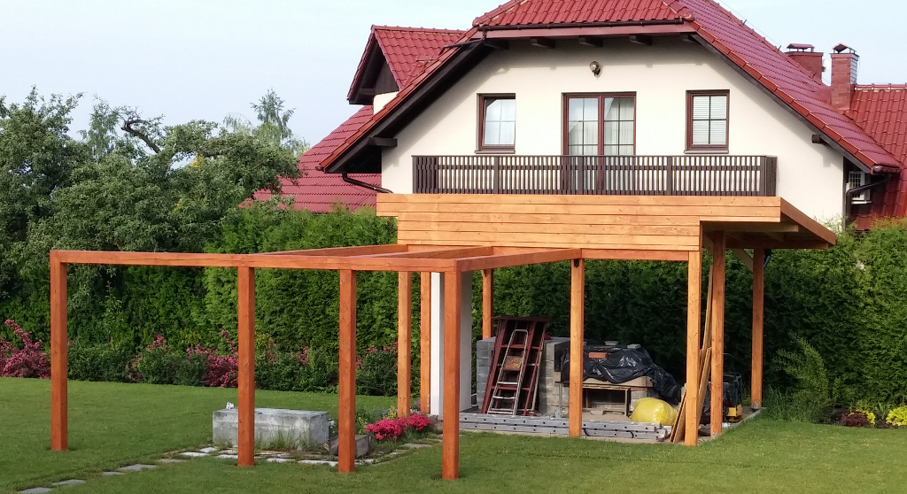

Miałem 2 tygodnie urlopu i popełniłem takie coś w ogrodzie:
Jeszcze dużo pracy przy tym zostało, a plan jest taki aby był tam piec chlebowy (grill już jest i nawet działa) no i podłogę trzeba zrobić...

Podbitka świerkowa ładną stroną w dół, 12mm OSB + papa + gont.
Jeszcze tylko muszę okuć blachą styk gontu z deską boczną.

Super. Będziesz dawał zastrzały? Jak masz zakotwione belki w gruncie? Nie widzę obejm - chowane w słupie?
Zastrzały są już dane w poprzek, i po jednej stronie wzdłuż ale tych nie widać bo ścianka zasłania. Troche się "giba" po tej stronie gdzie nie ma zastrzałów wzdłuż ale nie nie bardzo mam ich jak tam dać bez kombinacji z dodatkową belką. Na razie zostaje jak jest. Część frontowa (pergola) będzie bez zastrzałów reszta konstrukcji dość dobrze to trzyma.
Część słupów jest na kotwach z obejmami, a pozostałe na wpuszczanych (regulowanych) w słupa. Tak można było łatwo wypoziomować całą konstrukcje.

Wlasnie o pergole pytalem. Mozesz podrzucic linka do tych wpuszczanych? Chcialbym obejrzec, jak to wyglada i jak to sie reguluje.
O takie:
https://dmxsystem.com/produkty/produkt/kategoria/podstawy-slupa/grupa/psr/
Dwie nakrętki i blacha. Słupem można kręcić do woli co się genialnie przydało bo same w sobie słupy są skręcone nieco osiowo... Ot uroki drewna..
Krawiec
Pręt jest gwintowany, a pion regulujesz podkładkami przy mocowania uchwytu do fundamentu? Jaki odstęp zostawiłeś między słupami, a podstawą?
Tak, pręt gwintowany. Minimalny odstęp to grubość dwóch nakrętek M24. U mnie jest trochę więcej ale nie dużo. Jeden słup jest skręcony na maxa bo akurat tak wyszło.
