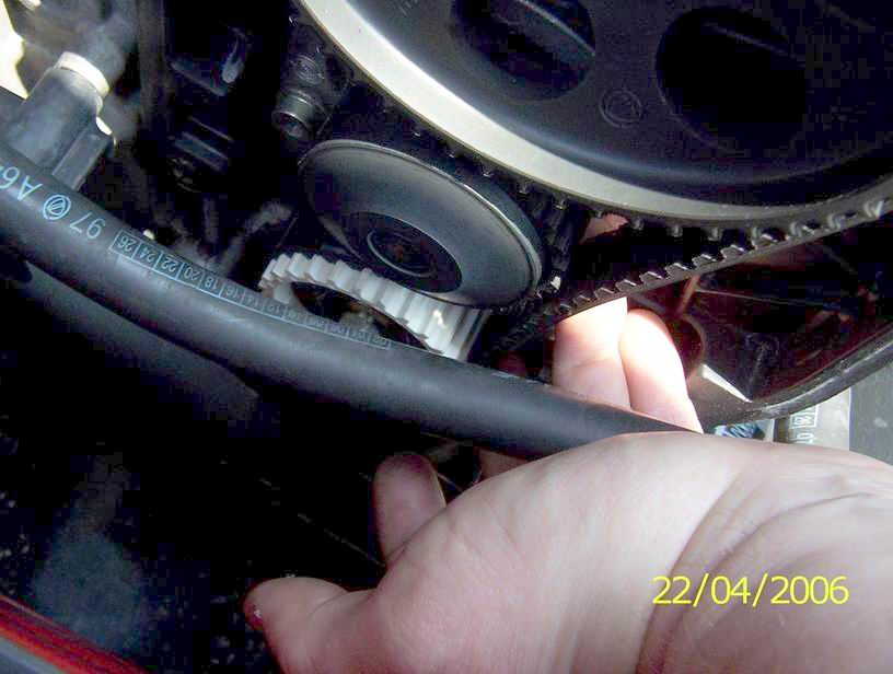

wymieniłem pasek i napinacz, dalej powyżej 3,5 tys. obrotów napinacz rzęzi, przestaje napinać pasek i dobija do blokady (przy tym hałasuje). Po wyłączeniu silnika pasek sobie luźno lata (można nim dotknąć do napinacza i pompy jednocześnie).

po wyłączeniu silnika czasem pasek ustawia się jak na zdjęciu - wygląda to tak jakby wał korbowy zatrzymywał się wcześniej niż wałek i pasek po jednej stronie się poluzowuje a po drugiej maksymalnie napina - tak ma być?

Jeżeli po zatrzymaniu silnika pasek jest luźny z tej strony co pokazujesz na zdjęciu to napinacz powinien byc naciągnięty na maxa (przesuniety do lewej krawędzi na wskaźniku) Czyli po zatrzymaniu się tego całego ustrojstwa siłą bezwładności kółko od rozrządu "ciągnie pasek' naciągając napinacz podczas gdy reszta stoi już w miejscu.
Nie powinno to wystepować w tak drastycznym stopniu. Może pompa daje tak duży opór, albo napinacz jest do d...py.
Pozdr

pompa raczej nie bo jak wcisnę napinacz to kólko wałka cofa się do tyłu więc wygląda to raczej na to, że wałek się tak dziwnie ustawia. Sprężyna napinacza nie ma tyle siły żeby kółko z powrotem przekręcić.
wczoraj wymieniłem śruby mocowania wałka do głowicy na dłuższe (1 praktycznie nie było, 2 inne słabo dokręcone bo jest zerwany gwint - z 5 śrub mocowania pająka i wałka nie ostała się żadna oryginalna), dość mocno dokręciłem i jakby przestało rzęzić. Może niedokręcony wałek jak się rozgrzał to podczas pracy się wyginał albo za lekko chodził - zobaczymy co z tego wyjdzie.
