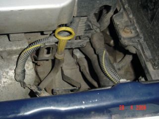

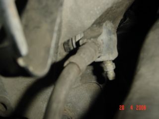

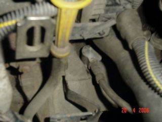

Sprawa druga: podpowiedzcie mi proszę: co to za ustrojstwo (na załączonych zdjęciach)? Podczas grzebanie przy silniku zauważyłem, że jest luźno obsadzone i na jednym króćcu nie ma wężyka. To chyba nie jest prawidłowośc?

Jeszcze nie wiem, jak zamieścić kilka zdjęć w jednym poscie, więc zdjęcia dołączam do kolejnych
