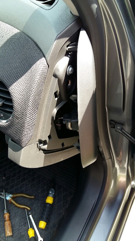

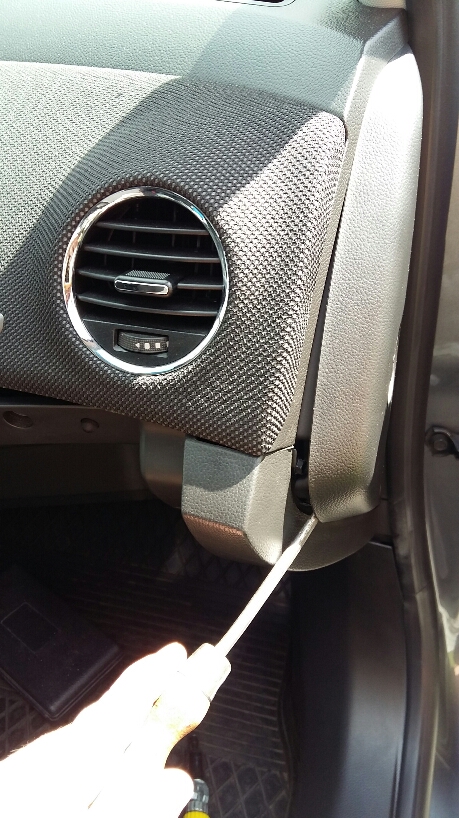

Pierwsze co zrobiłem, to zdemontowałem schowek. W tym celu najpierw luzujemy blokady z boku - należy podważyć i wysunąć je do siebie. Odpinamy też ogranicznik z prawego boku.
post-130156-0-43786800-1468066438_thumb.

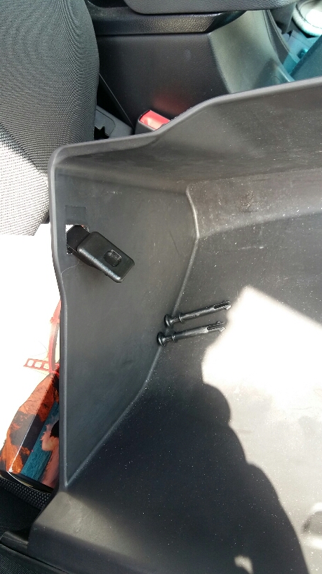

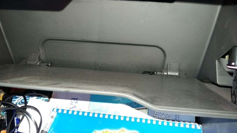

Następnie wyciągamy sworznie z zawiasów schowka. Widać je w głębi.
post-130156-0-00263700-1468066557_thumb.
Na zdjęciu wyjęte sworznie zawiasów schowka.

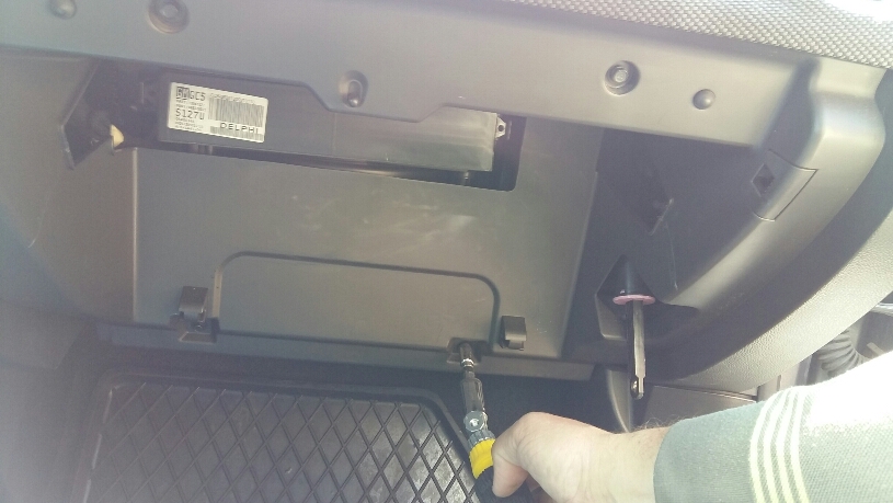

Po wyjęciu schowka, wykręcamy 4 wkręty trzymające plastikową wytłoczkę za schowkiem.
2 u dołu i w 2 góry. Nasadka 7mm.

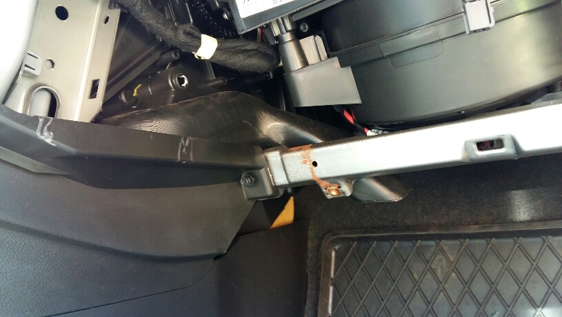

Następnie odkręcamy wkręt mocujący rurę nawiewu na nogi.
post-130156-0-68399000-1468066951_thumb.

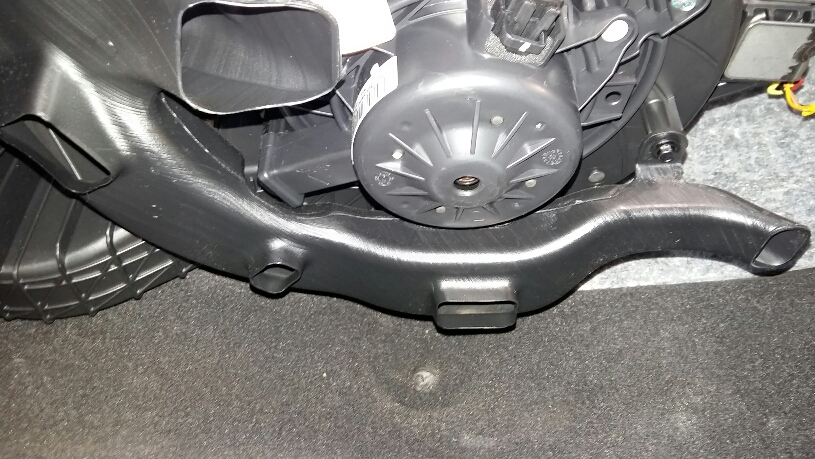

Na lewo od wentylatora jest parownik. Ja włożyłem cienki dozownik pianki pomiędzy turbinką wentylatora a jego obudową - trzeba trochę podważyć plastik śrubokrętem. Dostęp przez komorę filtra. Można też całkiem odkręcić wentylator, ale nie miałem takiej końcówki. Trzeba starać się głęboko w lewo wsunąć rurkę dozownika pianki.
Należy uważać, by nie napsikać pianki na silnik! ;]
post-130156-0-13384100-1468067204_thumb.
