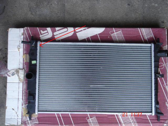

czy ktoś lutował chłodnicę
kurde okazalo sie ze mam (miejsce zaznaczone w zalaczniku) jakies rozszczelnienie.
do wczoraj pekniejcie bylo niewielkie bo tylko lekko mi z tego miejsca parowalo (trzeba bylo pod swiatlo noca patrzec zeby zobaczyc pare) a wczoraj juz niewielka plamke zauwazylem na chodniku. wobec powyzszego mam pytanie jak w temacie. czy to na dlugo starczy czy lepiej od razu zakupic druga chlodnice.

Ja w Fordzie Scorpio miałem dziurę po haku tak ze 3cm. Po sklejeniu jeździłem ponad 2 lata i do chwili sprzedaży nic sie nie działo. Dziura była na środku chłodnicy. Natomiast nie wiem jak ma sie sprawa gdy dziura jest na łączaniu chłodnicy i elementu z tworzywa sztucznego.

wiem. na alledrogo maja juz za 150+wysylka. ale nie chce kupowac nowej ze wzgledu ze max 1,5 roku chce jeszcze nia pojezdzic. tak wiec dochodze do wniosku ze zakup nowej mi sie nie oplaca i jest to ostatecznosc.
co do lutowania to pomysle na palnikiem gazowym i takimi specjalnymi drutami do lutowania aluminium. to pekniecie nie jest na polacznieu plastiku i alu.
