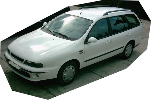

- felgi alu 15 na stalowe 14 i teraz mam tak jump.gif,

> A dlaczego zmieniłeś 15 alu na 14 stalowe?
Bo na 15 wchodziła 195/55 = 107mm, a na 14 185/65 = 120mm.
Niby 13mm ale komfort super jump.gif prawdziwy kanapowóz. Po zakrętach trochę gorzej ale przynajmniej kantów nie zdzieram od szybkich zakrętów (zbieżność ok- dwa razy sprawdzana tak mnie to zdzieranie irytowało).
Po drugie wkurzało mnie prostowanie felg po każdej dłuższej trasie. Jak wybudują sieć autostrad to se nawet 16 moge założyć
