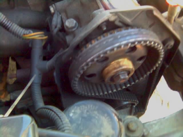

Postaram się tu wkleić kilka fotek, ale nie zabijajcie za jakość - robione telefonem - trzęsącymi się rękami biglaugh.gif
I proszę się uzbroić w cierpiliwośc ze względu na szybkość forum pad.gif, ale do rana chyba dam radę biglaugh.gif
Sprawczynią wydarcia się paska okazała się być srubka która wykręciła się z obudowy ...
Looknijcie czasem na pasek - to do posiadaczy Uniaków z kolizyjnym silnikiem ok.gif
> Fajny pasek
Druty wychodzące z opon to już przerabiałem, ale z paska rozrządu to jeszcze nie widziałem icon_rolleyes.gif
tak patrze na to zdjęcie i widzę że mam inna obudowe paska w swoim silniku...a myślałem że są takie same...mam pytanie co to za kabelki sa przykręcone do głowicy co wychodzą z wiązki? tam są takie 2 śrubki i do jednej są podpięte 2 kable...czy to zwyczajnie masa?
> to jest masa
no właśnie u mnie nic tam nie ma przykręconego i nie wiedziałem od czego to jest... oslabiony.gif
