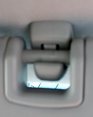

Naprawa zaczepu daszka p.słonecznego
Żona urwała - mąż naprawił. Wcześniej mąż urwał, ale ASO na gwarancji naprawiło ;]

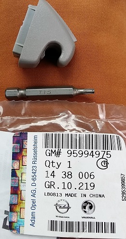

Zaczep w ASO kosztuje 7,21 zł brutto - zakupiłem, mieli na stanie, nie trzeba było zamawiać :ok:
Do wymiany potrzebny torx - napisane na grocie T15.

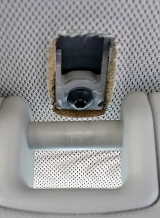

post-130156-0-88983000-1473495687_thumb.
Łatwo wykręca się stary i wkręca nowy. Zaczep ponownie działa :)
post-130156-0-32386700-1473495801_thumb.
I tutaj uwaga, by wypinając daszek, nie ciągnąć w dół, ale lekko do góry. Plastik jest delikatny, cienki w podstawie i łatwo się łamie.
