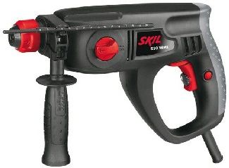

Ja wierciłem koronka 125 mm najprostszym modelem SKIL i było rewelacyjnie - sprzęgło przeciążeniowe działało jak ogranicznik momentu we wkrętarce - po prostu jak się zakleszczała koronka, to sobie sprzęgło terkotało.
też mam takiego Skilla, bardzo fajny sprzęt. Budżetowy, a jednocześnie daje radę :ok:
Mam takiego skilla, ale dla mnie za słaby udar. Do domowego zastosowania, może być  :ok:

Ja wierciłem koronka 125 mm najprostszym modelem SKIL i było rewelacyjnie - sprzęgło przeciążeniowe działało jak ogranicznik momentu we wkrętarce - po prostu jak się zakleszczała koronka, to sobie sprzęgło terkotało.i-skil-1735-aa.jpg
