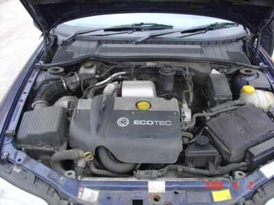

co to za diesel? ? ?
Krótka piłka dla fachowców:
Jaki to silniczek?
Ile ma koników 80 czy 100 ?
jest to diesel 2L z Vectry 1999r ale takie same były montowane w Astrach i stąd moje pytanie.
dzięki za pomoc

rozumiem,ze to bylo pytanie na ktore sam se odpowiedziales, wiec...!?
A jak dobrze kolajrze, to wlasnie 2.0 DTL 16V 100KM, ale nie jestem do konca pewien!

Jeżeli byłby to 2.0DTL to miałby 82KM bo 2.0DTI ma 100KM. Ja dodam to, co sam wiem - to nie jest silnik 2.0DTI 100KM. Posiadam taki i ma trochę inny układ elementów. Jeżeli identyczny był montowany w astrze i vectrze, to nie jest to ten silnik. Więc stawiam na 2.0DTL czyli silnik z turbo ale bez intercooler'a.
pozdrawiam
dzięki bardzo za pomoc.
skoro piszecie iz jest to tylko 82 KM więc dam sobie z nią spokój bo nie bedzie w stanie ruszyc Vectry.
pozdrawiam
