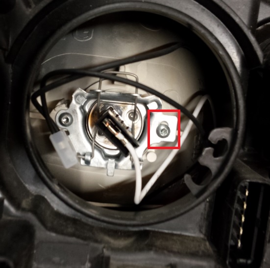

Obstawiam problem z samą żarówką, albo źle zamontowana w gnieździe, albo wadliwa sama w sobie
Edytowane przez jedrocha
Jest lekka regulacja w lampie.
Po podregulowaniu jest istotnie lepiej, ale nie tak, jak bym chciał.
Jak sie ustawi lampy xenonowe mijania zgodnie z przepisami, tzn w doł, aby swiecily na 30m do przodu, to halogeny swiecą tak jak powinny - rownolegle do przodu :facepalm:
