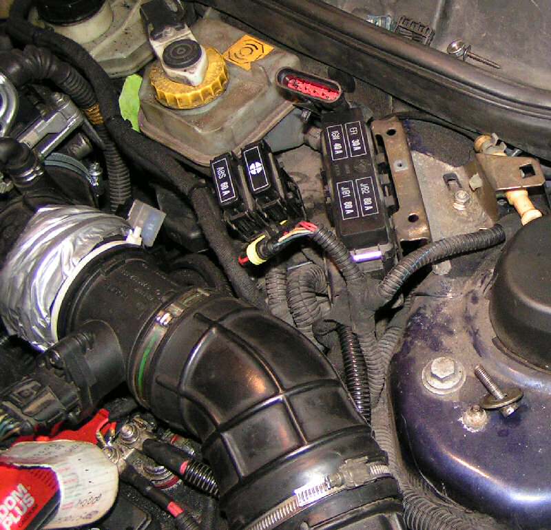

Otoz rura ta pekla mi tak prawie wokol calego obwodu(w miejscu ktorym ma ona chyba pracowac wokol na tym sprezystym przgubie). Moje pytanie jest takie czy moze miec to wplyw na dynamike auta bo od wczoraj mocno oslablo a dzis zauwazylem usterke

No jesli zrobila Ci sie dziura w tym karbowanym miejscu, to jest bardzo prawdopodobne, ze silnik bedzie slabiej pracowal. To pekniecie jest za przeplywomierzem, a skoro silnik lapie lewe powietrze juz za pomiarem przeplywu, to sila rzeczy komputer dostaje nieprawdziwa informacje o ilosci zasysanego powietrza, no i glupieje.
Bedziesz musial to jakos zalepic (moze jakims silikonem) to sie przekonasz czy praca silnika wroci do normy.
Pekniecie jest za filtrem powietrza, takze silnik bedzie zasysał niefiltrowane powietrze.
u mnie wystąpiła ta sama usterka...
najpewniej uszkodzili mi ja gazownicy, ale zbyt póxno to zauwazyłem...
tymczasowo uzyłem powertejpa...

Zauwazyles moze jakis spadek mocy przy tej usterce??.
Kupielm dzis w hurtowni elektrycznej tasme samowulkanizujaca sie.
Pod wplywem ciepla spoja sie z elementem do ktorego sie ja przykleja.
Koszt 9 zł za 3,5 metra. Auta jednka nie sprawdzilem
nie
> nie
a u mnie byl ale juz wszytsko jest git
