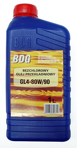

> a moze byc HIPOL 80W 90?
Powinien byc olej 80W ( bez 90-tki) GL-4 czyli np Tutela ZC80 , Oriolis , Mobil GX-A...
