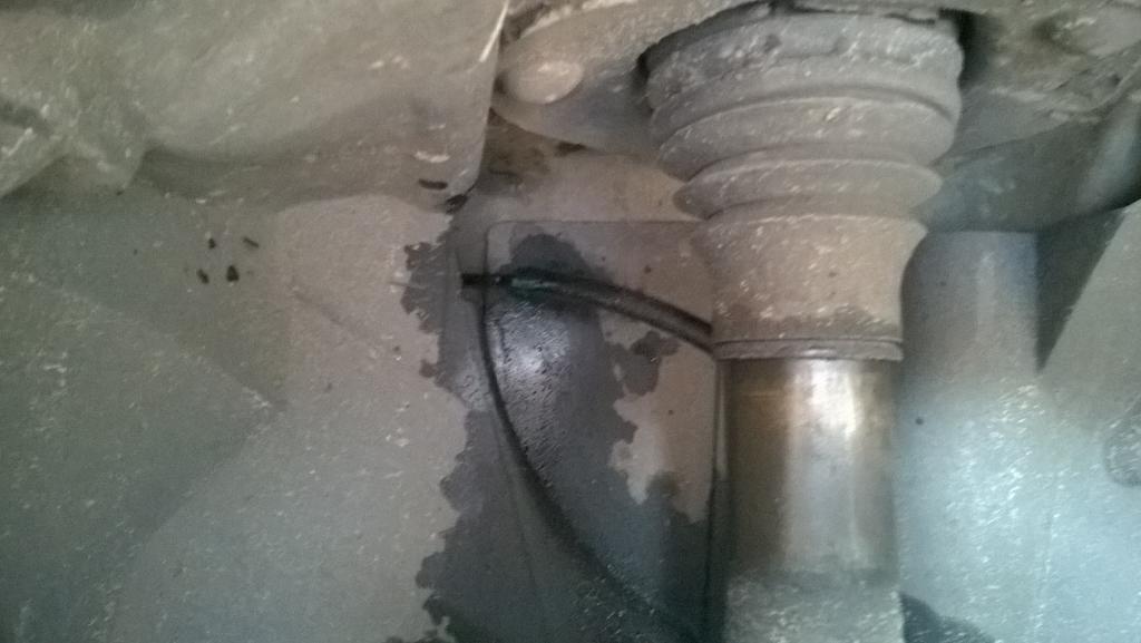

angrius Napisano 13 Października 2016 Udostępnij Napisano 13 Października 2016 Co to za wężyk z zielonym napisem? Pekl mi na leczeniu z metalowa rurka. Póki co go nasunalem. Jak widac obryzgane wkolo. Cos z zawieszenia? Cytuj Odnośnik do komentarza Udostępnij na innych stronach More sharing options...
Muzyk Napisano 13 Października 2016 Udostępnij Napisano 13 Października 2016 powrot z kolumny... Cytuj Odnośnik do komentarza Udostępnij na innych stronach More sharing options...
angrius Napisano 13 Października 2016 Autor Udostępnij Napisano 13 Października 2016 Myślisz ze wystarczy go nasunąć? Czy wymienić na nowy? Jesli wymienić to na jaki? Cytuj Odnośnik do komentarza Udostępnij na innych stronach More sharing options...
jedrocha Napisano 13 Października 2016 Udostępnij Napisano 13 Października 2016 Myślisz ze wystarczy go nasunąć? Czy wymienić na nowy? Jesli wymienić to na jaki? Kupić nowy zestaw naprawczy i wymienić od razu z obu stron... W ASO cena deko zaporowa, bo bodaj 160 zł / strone Cytuj Odnośnik do komentarza Udostępnij na innych stronach More sharing options...
angrius Napisano 13 Października 2016 Autor Udostępnij Napisano 13 Października 2016 Kupić nowy zestaw naprawczy i wymienić od razu z obu stron... W ASO cena deko zaporowa, bo bodaj 160 zł / strone A nie da się gdzies kupic zwykłych wężyków gumowych o odpowiedniej średnicy? Cytuj Odnośnik do komentarza Udostępnij na innych stronach More sharing options...
Muzyk Napisano 13 Października 2016 Udostępnij Napisano 13 Października 2016 boshe... zestaw na strone z zamiennika 35zl Cytuj Odnośnik do komentarza Udostępnij na innych stronach More sharing options...
jedrocha Napisano 13 Października 2016 Udostępnij Napisano 13 Października 2016 Kupić nowy zestaw naprawczy i wymienić od razu z obu stron... W ASO cena deko zaporowa, bo bodaj 160 zł / strone przesadziłem po rabacie za obie jakieś 170 95050399 ZŁĄCZKA 84,61 PLN 104,07 PLN 104,07 PLN Cytuj Odnośnik do komentarza Udostępnij na innych stronach More sharing options...
karolchyla Napisano 13 Października 2016 Udostępnij Napisano 13 Października 2016 Jeśli element potocznie zwanym glonojad jest szczelny (to co siedzi na silowniku) a sam wezyk nie jest popękany to zaloz porządnie albo jeszcze lepiej obetnij 1cm z dlugosci i załóż dodatkowo mozesz zabezpieczyc mała opaska i zapomniec o temacie. Jesli wezyk jest sparcialy to oczywiście nsjepiej wymienić. Lub w ostateczności obetnij wezyk z 5cm od glonojada a resztę dosztukuj wezykiem 3,2mm takim jak do przelewów od wtryskiwaczy. Jako łącznika mozeszuzyc np laczki od spryskiwaczy. Sprawdzony patent przy xantii. Cytuj Odnośnik do komentarza Udostępnij na innych stronach More sharing options...
jedrocha Napisano 13 Października 2016 Udostępnij Napisano 13 Października 2016 Jeśli element potocznie zwanym glonojad jest szczelny (to co siedzi na silowniku) a sam wezyk nie jest popękany to zaloz porządnie albo jeszcze lepiej obetnij 1cm z dlugosci i załóż dodatkowo mozesz zabezpieczyc mała opaska i zapomniec o temacie. Jesli wezyk jest sparcialy to oczywiście nsjepiej wymienić. Lub w ostateczności obetnij wezyk z 5cm od glonojada a resztę dosztukuj wezykiem 3,2mm takim jak do przelewów od wtryskiwaczy. Jako łącznika mozeszuzyc np laczki od spryskiwaczy. Sprawdzony patent przy xantii. Z tego co widać na fotce to problem jest w związku z jego długością jest za krótki już. Cytuj Odnośnik do komentarza Udostępnij na innych stronach More sharing options...

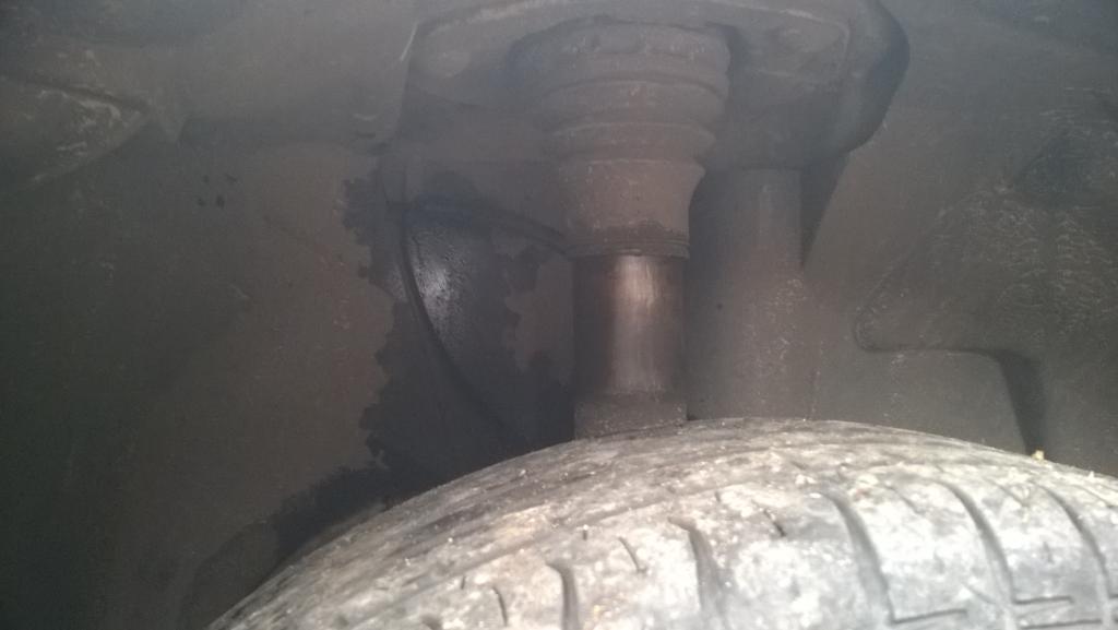

angrius Napisano 13 Października 2016 Autor Udostępnij Napisano 13 Października 2016 Z tego co widać na fotce to problem jest w związku z jego długością jest za krótki już. Na fotce jest w najwyższym polozeniu i wtedy mógłby byc dłuższy. Jutro spytam w sklepie ile kosztuje takie cos. Jak rzeczywiście 35zl to wymienie bo bedzie spokój. Cytuj Odnośnik do komentarza Udostępnij na innych stronach More sharing options...
jedrocha Napisano 13 Października 2016 Udostępnij Napisano 13 Października 2016 Na fotce jest w najwyższym polozeniu i wtedy mógłby byc dłuższy. Powinien mieć zapas na pracę, również na skręconych kołach. Cytuj Odnośnik do komentarza Udostępnij na innych stronach More sharing options...
