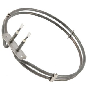

tak grzałka termoobiegu Ci się zepsuła. Naprawa dość banalna. Grzałka coś jak ta;
300_300_productGfx_4edc6437c87387063c085

Dokładnie.Grzałka znajduje się w obrębie śmigła wentylatora.Co prawda do amiki ale znalazłem na ALlgro
i masz szczęście bo ta jest najtańsza :)
