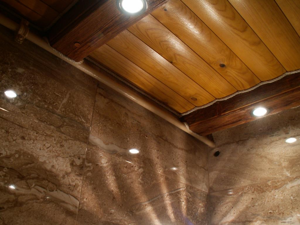

Tu masz foto jak robiłem szafę czy belki z łazienki. Na początku można szczotką drucianą na wiertarce, a potem nylonową która wybierze miękką tkankę.
Można wcześniej opalić i dopiero szczotką - wówczas nawet bejcy nie trzeba.
