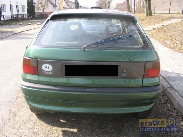

Cos mi sie wydaje ze byl bity (zalacznik)
Moze dlatego klima nie dziala ??
Z tylku nie ma znaczkow na klapie.
Powinny byc dziury po logo opla pod wycieraczka??
Slyszalem ze nie wszystkie to mialy

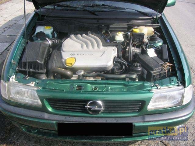

No raczej malowana była z przodu. Na zamku pokrywy (tym w przednim pasie ) widac zielony lakier a w oryginale tak nie jest. Urwane i dorobione zaczepy reflektora. Odpusc sobie no.gif
IMHO na bank malowana była, bo tabliczka znamionowa na pasie przednim (chyba, że źle widzię) confused.gif, ale jest zamalowana w kolorze nadwozia. cfaniaczek.gif

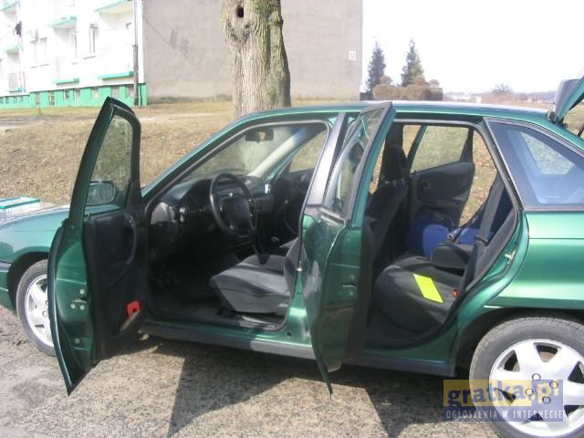

Przebieg 135kkm tez malo relalny bo kiera juz sie swieci a u mnie 145kkm a wyglada jak prawie nowka. Brak listw ochronnych na drzwiach.

Po fotach zamieszczonych w ogloszeniu smiem twierdzic ze nikt nie przykladal sie do naprawy. Nawet skapiono kilkadziesiat zlotych na wymiane reflektora wiec juz nawet nie ma co wspominac o detalach typu uszczelka na grillu, gumowe korki w przednim pasie, korek gumowy na polaczeniu prog-slupek srodkowy (jego raczej trudno jest zgubic bo wcisniety jest dosc mocno i gleboko). Dobrze ze w ogloszeniu nie pisze ze auto jest bezwypadkowe

troche male te zdjecia ale wydaje mi sie ze jest ten
korek w slupku ale jest pomalowany a nie czarny
a jak mozna spr poduszki?
jka jest kontrloka od poduszek i w korym miejscu
powinna byc?
> hehe jeszcze nie
> moze w weekend
> powinna byc?
Kontrolka od "jaśka" jest koloru czerwonego, na dole, po prawej stronie "zegarów".
Na ikonce tej kontrolki "wymalowany jest gostek zapięty w pasy". zlosnik.gif
U mnie kontrolka po właczeniu zapłonu świeci się i po "autoteście kompa" gaśnie i finał. Jak tak jest to "wsi ok" waytogo.gif

Dzisiaj bylem zobaczyc auto
Okazalo sie ze bylo cale malowane, napinacze wystrzelone, klima nie dziala, poduszka nie wiadomo czy jest, jedna alufelga do naprawy.
Ogolnie samochod ladny tylko z bliska wyglada jak pomalowany walkiem, pelno niedorobek i zaciekow.
Podobno poprzedni wlasciciel pomalowal sobie caly przy okazji robie przodu smile.gif
Drzwi jakos kiepsko spasowane.
