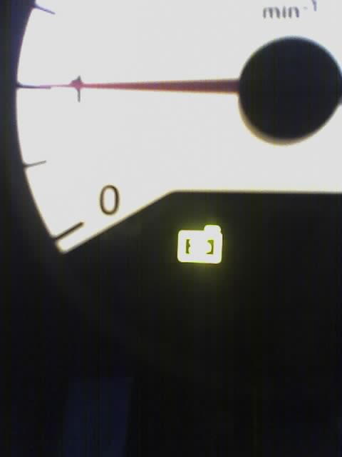

Witam.
Mam taki problem ostatnio zapala mi się kontrolka z symbolem chłodnicy z wiatraczkiem (patrz zdjęcie). Kontrolka zapala się w momencie załąćzenia wentylator tzn do momentu aż nie załączy się wentylator wszystko jest ok dzisiaj przejechałem 40 km i kontrolka się nie zapaliła, a w momencie gdy auto się zagrzeje i załączy wentylator kontrolka się zapala. Mam nadzieję, że jakoś jasno to opisałem. Czy ktoś już miał coś takiego, jakieś sugestie o co chodzi ???

Rozumiem,ze sie zaswieca w momencie zalaczenia wentylatora i nie wylacza az do momentu kiedy nie zgasisz auta...!?
Bo mam podejrzenie, ze to moze informacja ze masz wlaczony wentylator... ale nie sadze...
A sprawdzales poziom plynu chlodzacego...!? Bo sadze,ze w tym moze tkwic problem...
Tak właśnie jest
Ja również nie sądze, wcześniej tak nie było.
> tkwic problem...
Tak sprawdzałem, było to pierwszą rzeczą jaką sprawdziłem wszystko było ok, zresztą wcześniej ubytek najpierw pokazywał komputer. Myśle, że to może być coś z elektryką układu chłodzenia, tylko nie wiem co hmm.gif
Dzisiaj jeszcze coś zauważyłem tzn. rozgrzałem silnik załączył się wentylator, zaświeciła kontrolka, potem przejechałem samochodem, silnik się schłodził, a wentylator się nie wyłączył. Czy ktoś wie co się mogło popsuć i jaki może być koszt naprawy.

Witaj! Mi się na stałe zapaliła ta kontrolka i wentylatory nie działały wcale. Okazało się, że był przerwany przewód zasilający sterownik klimatyzacji. Ale zanim do tego doszedłem, robiłem rozpoznanie i dowiedziałem się, że jeśli pali się na stałe ta kontrolka, a wentylatory kręcą się cały czas to znaczy, że sterownik klimatyzacji jest uszkodzony i należy go wymienić. Widziałem takie na Allegro za ok. 160 zł. Przy okazji poszukiwania usterki rozebrałem ten sterownik (klima manualna) i jedyne co tam można naprawić to bodajże 6 przekaźników sterujących wentylatorami, sprzęgłem klimy, reszta to elektronika w montażu powierzchniowym, kilka scalaczków, pewnie nie do zdobycia, pewnie jeden z nich to komputer z wszytym programem... Jak masz taka klimę, to sprawdź obie wiązki jej przewodów, jest ona pod lewym przednim błotnikiem, po zdjęciu nadkola ją zobaczysz. Tam chlapie troszkę błotko i może zgnił ci jakiś drucik jak mi i stąd te błędy. Możesz także podłączyć autko to Techa2 lub "Tech na PC" (na tym forum jest przepis, jak go zrobić i uzywać, m.in. moje porady) i zczytać kody błędów i, jeśli sterownik działa, to ci "powie" o co chodzi.
Natomiast jeśli nie masz klimy, to wentylator jest sterowany przekaźnikiem, a raczej dwoma (I i II bieg), a przekaźniki włącza ECU na podstawie wskazań czujnika temperatury - i tu nie jestem pewien, czy silnika, czy dodatkowego w chłodnicy) i również on steruję tą kontrolką. Jeśli czujnik temp. padł to objawy mogą być takie same...

Dzięki za odpowiedź, dzisiaj byłem u elektryka i to może być to co mówisz, bo jak załącze klime to nie włącza się wentylator od klimy, tylko ten "zwykły". Elektryk sprawdzał usterki i coś wykryło. W pon wstawiam do warsztatu mam nadzieję, że to nic poważnego bo ten elektryk jest drogi i jak jeszcze mi dojdzie kupić jakieś części to się szarym mydłem potne smile.gifwpysk.gif Napisz mi dokładnie jeśli możesz (może jakieś zdjęcie) jak te przewody wyglądają to może zanim pojade do mechaniora sam sprawdze.
