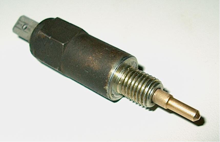

> a moze Ci się przytkała dysza wolnych obrotów i dlatego Ci przygasa
Czy to jest to, o czym mówisz???
Właśnie mój mechanik wyjął to z gaźnika i stwiedził że to jest przyczyna. Nie mam jak sprawdzić, nowy taki zawór kosztuje 130 zł. buu.gif
A może ktoś ma na zbyciu takie cudo?
> zł.
To jest elektrozawór. Wystarczy uciąć iglice i można śmigać dalej.
Efektem ubocznym jest to, że czasami silnik jak się mocno rozgrzeje to nie gaśnie od razu po przekręceniu kluczyka tylko dostaje pare samozapłonów. Ale nie jest to zbyt dokuczliwe waytogo.gif

Tak. Do wymiany mam zawór elektromagnetyczny biegu jałowego, udało mi się go kupić na Allegro za 1/3 ceny jaką żądali w serwisie fiata. Poza tym sama wylukałam, że jest niesprawny termostat.
