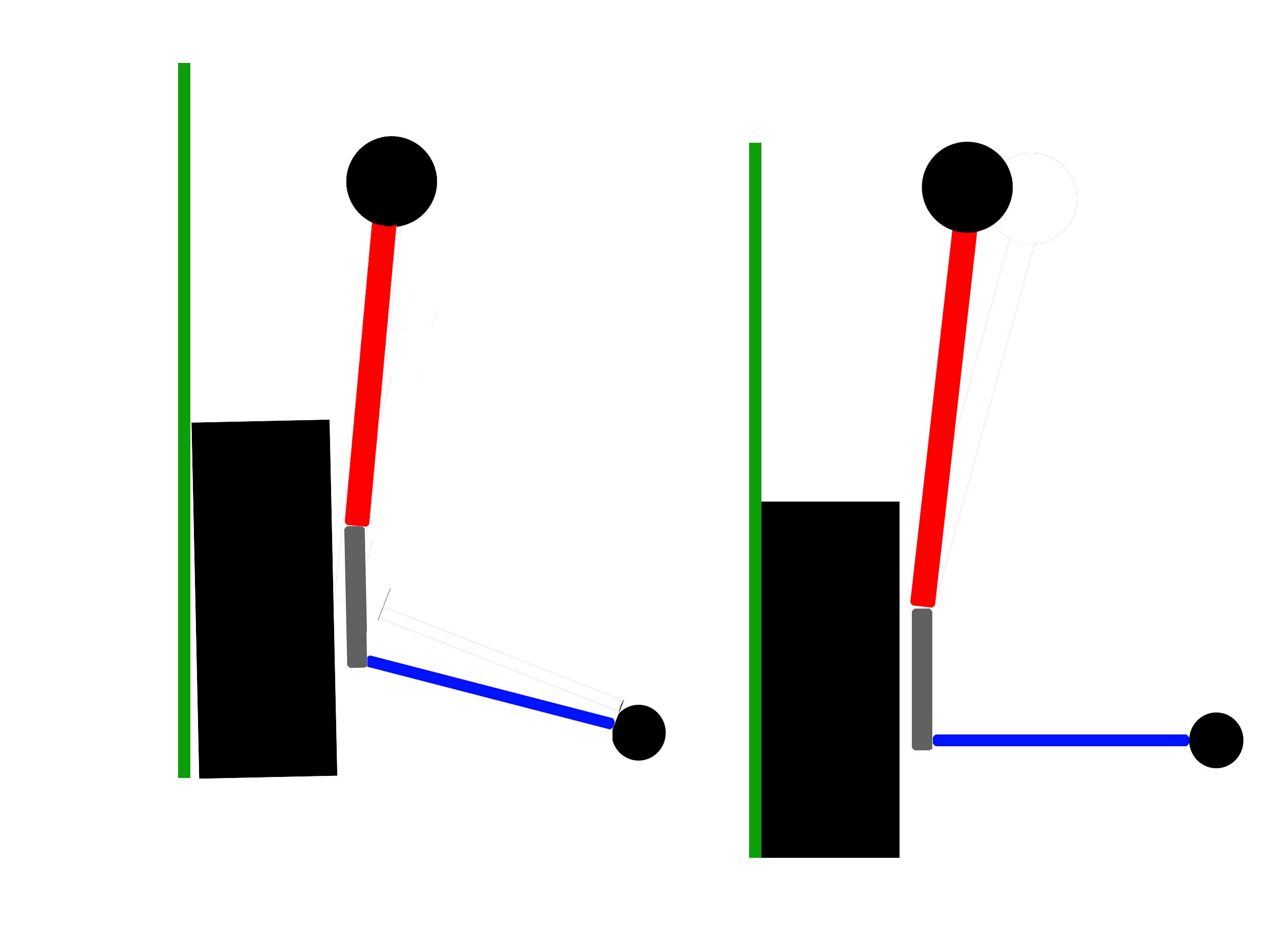

Zrobiłem grafike żeby zobrazować o co się rozchodzi.
Po obnizeniu wahacz poszedł łukiem bliżej budy przez co się " skrócił" a że pozycja mocowania amora została w tym samym punkcie zrobił się pozytyw...
Niestety nie. Przy obnizeniu około -70 na ori fasolach ustawione max i było git nawet ciut kąty. Po zejściu max w dół ( wahacz 2,5cm od ziemi ) pojawił sie problem z pozytywami...
