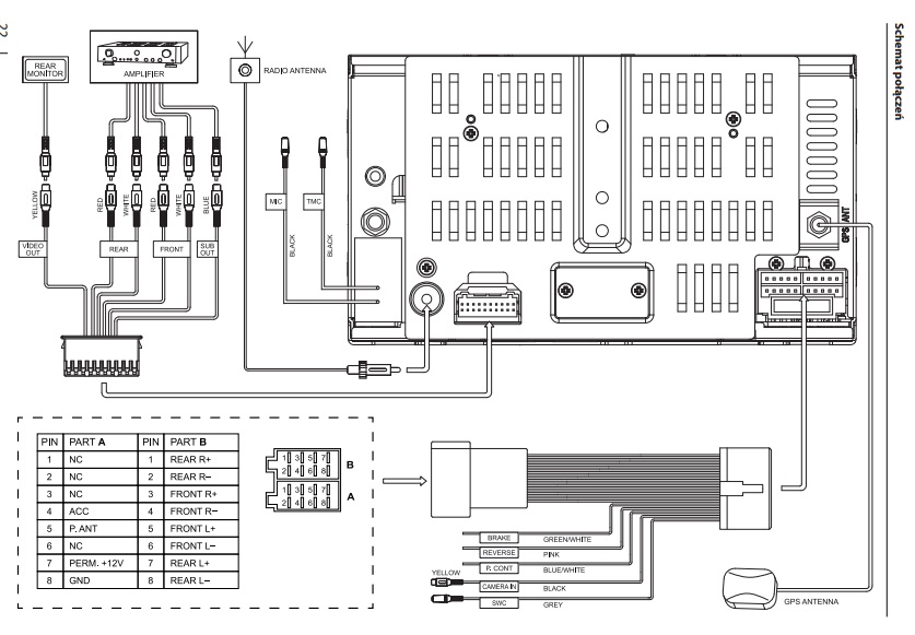

Bede montował stacje Blaupunkt San Diego 530. Spodziewałem się w instalacji kabelka do podłączenia świateł ( do przyciemniania ekranu ) ale nie widzę,.. co mnie dziwi bo to jest nawet w tanich radyjkach. A może jest tylko nie wiem który ? :)

Podłaczyłem do zasilacza i przeleciałem na szybko całe menu. Póki co nic nie znalazłem oprócz manualnych ustawień jasności obrazu. jeszcze poszukam.
wg standardowej rozpiski kostki ISO u Ciebie pin od podświetlenia jest NC... sprawdź czy od niego nie wychodzi przewód, pin nr6 na kostce zasilania
