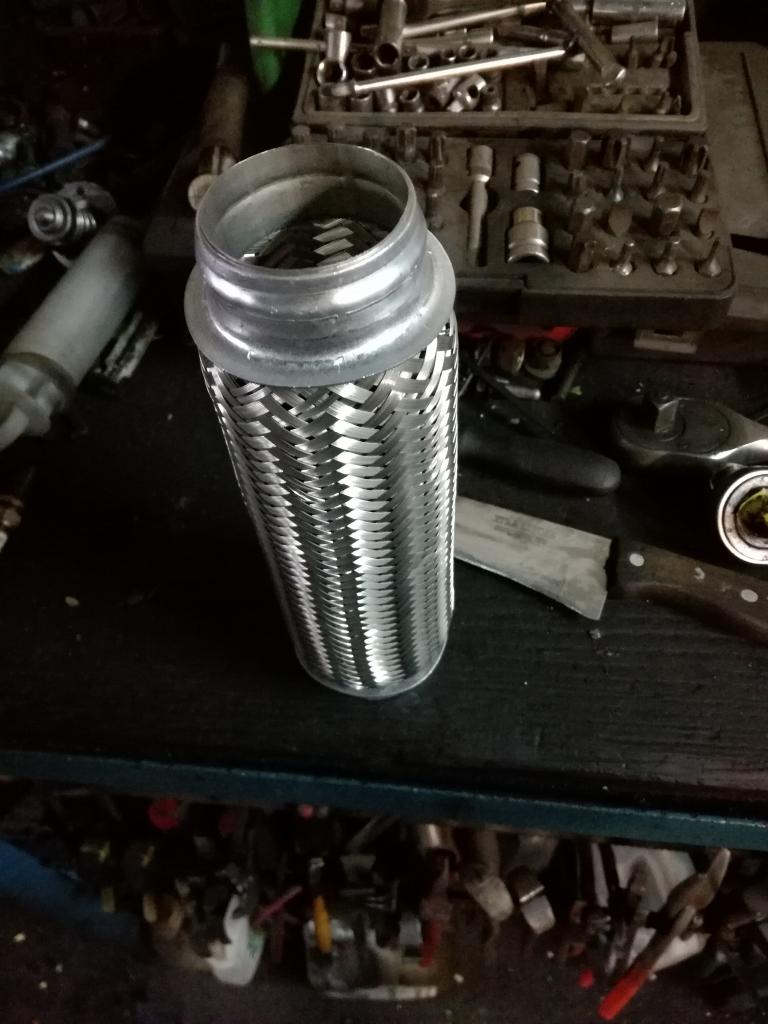

Myślałem że przy dodawaniu gazu metaliczny dzwięk to typowo od tłumika, to też wymieniłem końcowy i od silnika ten element ruchomy/elastyczny (foto).
Samochód jednak ciągle chrobocze przy dodawaniu gazu.
