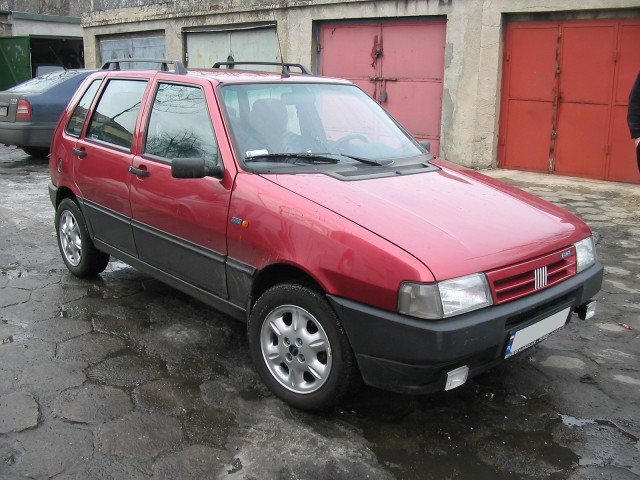

żeby nie być gołosłownym i pomóc Ci w Twoim "problemie" zapodam foty
ale pamiętaj, że borbet ty A jeśli o takim mowa wizualnie zwiększa profil opony - jeśli Cie to wogóle obchodzi
Tak wygląda Uniaczysko na 185/60 R13

Wyglada OK (sam tak mialem) ale jest silownia dla kierowcy i wahacze sie czesciej sypia (zamiast po 40 tys km to po 20).
fajne fotki - nawet ostatnio myślałem o zamianie kapci na taki format
