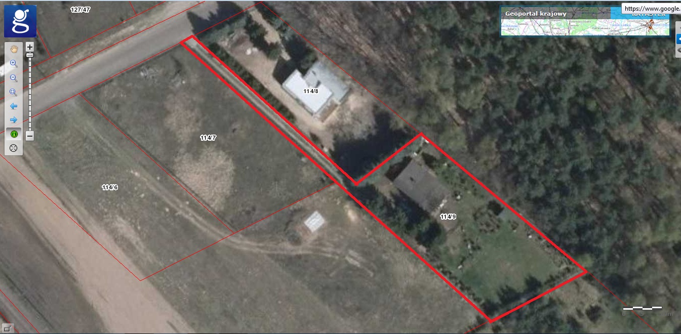

Jako załącznik wstawiam screen położenia działki.
ale drzew :oslabiony:

Czyli raczej działka rolna.
Sprawdź plan zagospodarowania przestrzennego w gminie, czy ten grunt jest przeznaczony pod zabudowę i w jaki sposób można to przekształcić w działkę budowlaną.
W gminie też może się dowiesz jaki jest status tego budynku.

http://portal.gison.pl/rokietnica_poznanski/ - brak MPZP na terenie całego obrębu "Cerekwica"
w KW w dziale I-O jak byk stoi, że "B" - grunt zabudowany budynkiem.
powierzchniowo ma 1509 mkw. czyli kupić może, z ewentualnym kredytem też nie będzie miał problemów.
Nawet jak zrówna tą pakamerę z ziemią, to nowe budować też może, bo aby w KW pojawiło się "B" to w ewidencji gruntów i na mapie musi być naniesiony budynek, bo to było podstawą wpisu.
Do wyjaśnienia pozostaje co zrobić z takim budynkiem - skoro nie jest związany z gruntem, to oczywiście przerobić na całoroczny można, ale IMO szkoda "prądu". Ja osobiście w gminie tam gdzie wydają warunki zabudowy zrobiłbym tylko wywiad i/lub od razu złożył na sztukę wniosek o wydanie WZ na jakiś domek (znajdź projekt, który Ci się podoba - masz tam zawsze podane wymiary, powierzchnie, kąt nachylenia dachu - te dane potrzebne Ci będą do WZ. Jak działka ma wodę i prąd, to z lokalnej energetyki i wodociągów też dostaniesz od razu promesy (też potrzebne do WZ). Następnie poczekałbym co na to urząd - WZ da Ci przepustkę pod nowe PNB.
Ścieżka numer II - wykorzystać to co stoi, nie szarpać się o WZ tylko docelowo wystąpić o nowe PNB na przebudowę/rozbudowę istniejącego obiektu. A to że w trakcie przebudowy okaże się, że ściana nośna nie miała trwałego podparcia i groziła zawaleniem, co zmusiło Cie do wyburzenia całości i wykopania fundamentów jak nakazuje sztuka, to już niestety okazało się dopiero w trakcie :)
