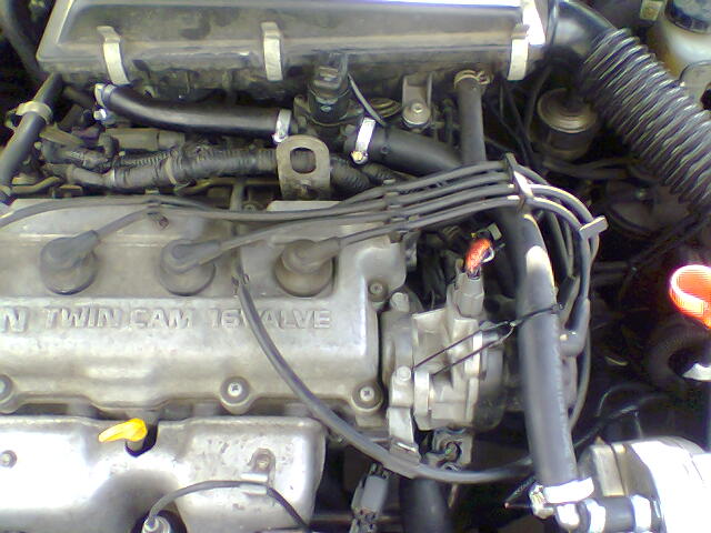

Dodam jeszcze że mam dość długie przewody parownik-mikser około 60 cm,(parownik - krokowiec c.a. 35cm , krokowiec -mikser c.a. 25 cm - załączam fotę), czy to może powodować ten efekt?
To raczej nie to. Ja miałem kiedyś 1m i działało to OK.
Mnie sie wydaje ze to może mieć związek, długie rurki to duża bezwładność układu. Najprościej postarać się przesunąć krokowca jak najbliżej miksera. No i cut-off też polecam - jak będzie zbyt szarpaoł to trzeba zmniejszac do 70 60 50%. Metoda prób.

> 2 - czy przewody WN mogą być przyczyną w/w "prychnięć" w wydechu?
tak gdy wypadają zapłony
