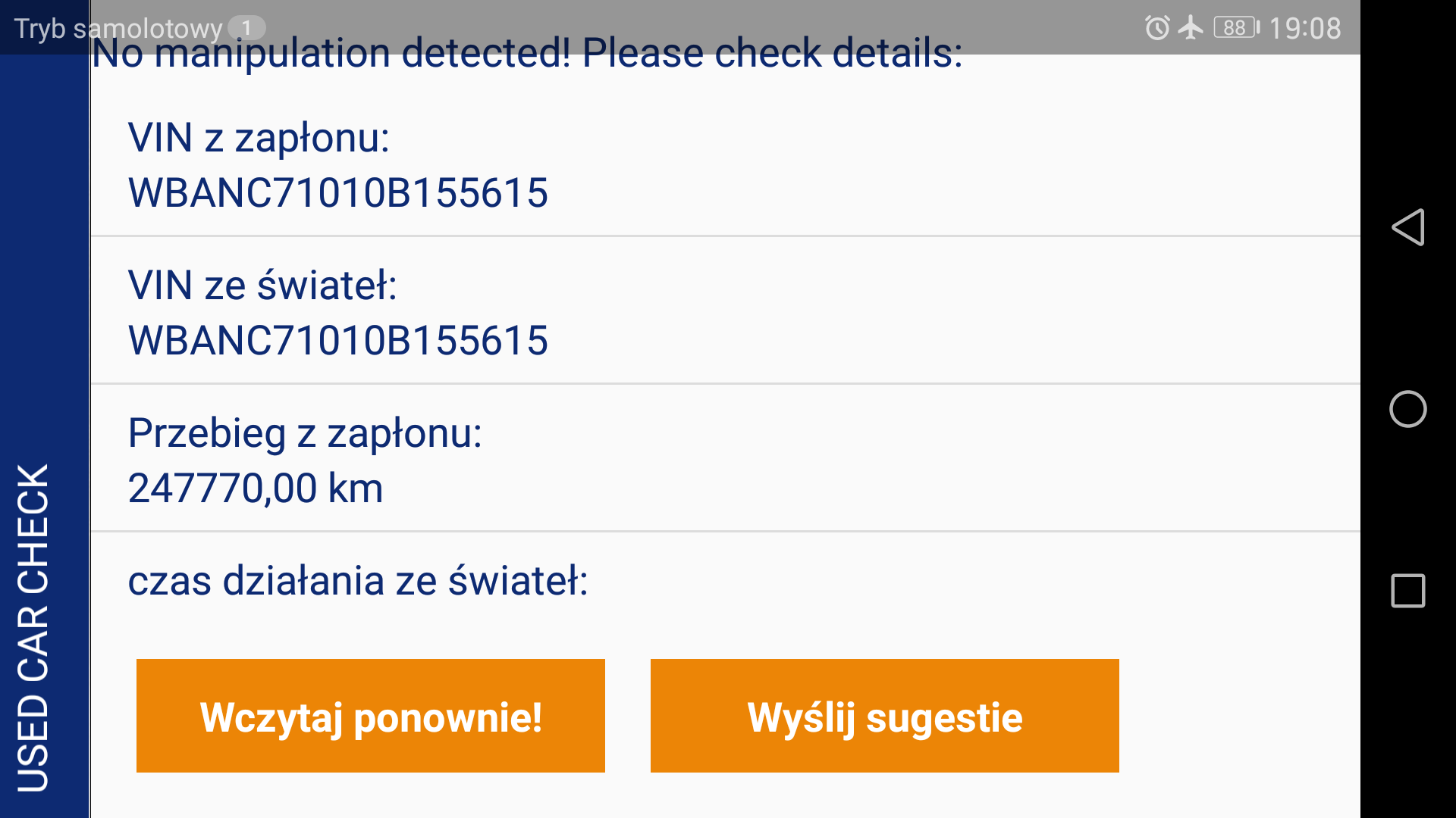

Aplikacja uważa, że potrafi wykryć cofnięty licznik :) Stwierdzam zdecydowanie, że nie potrafi :hehe:

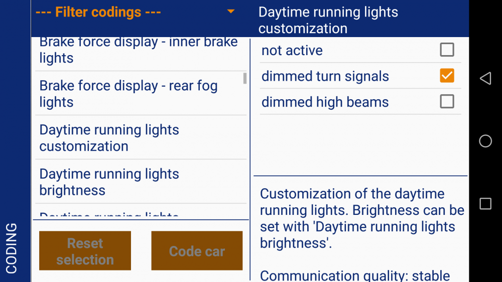

Kodowanie świateł dziennych, dzienne na kierunkowskazie są niezgodne z naszym prawem oraz wyglądają kiepsko :)

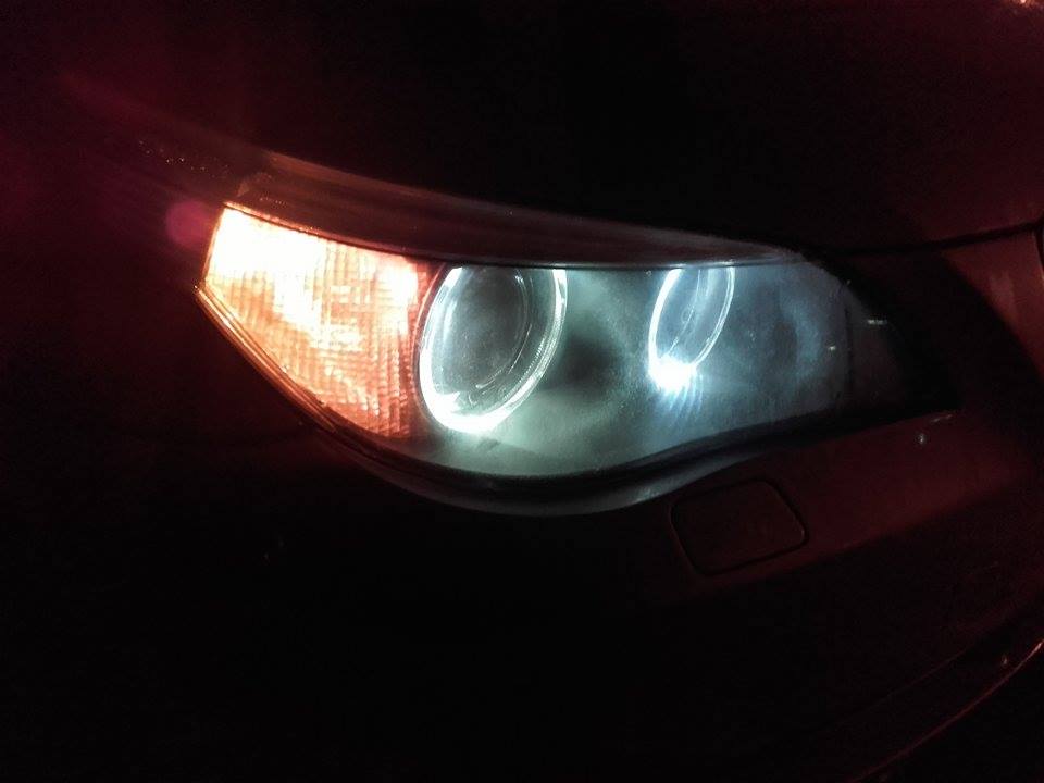

Nawet bardzo kiepsko :)

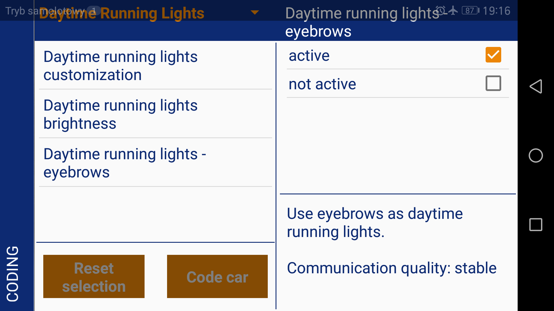

Włączenie świateł postojowych niewiele zmienia
