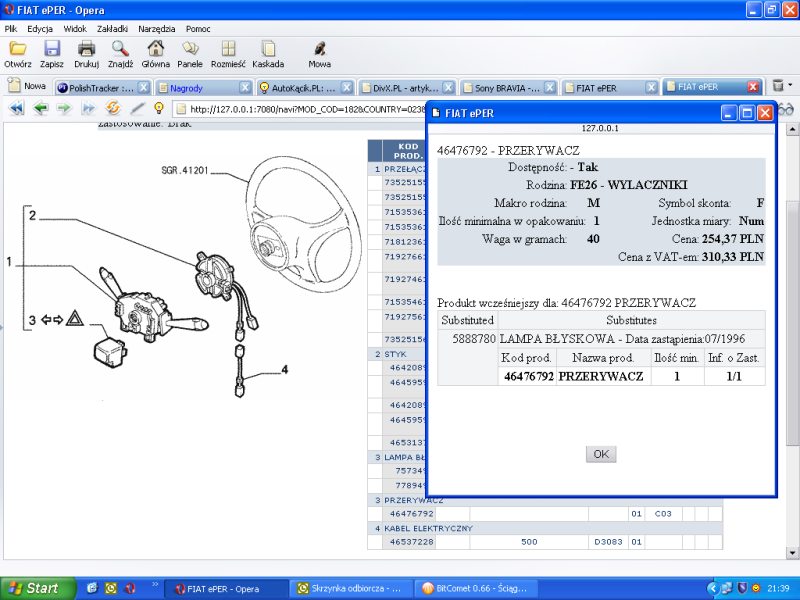

słyszałem że drogo ale ile i tak musze robić - dawaj
ceny są różne.....
ale jak pamiętam mozna zamienniki kupić jakieś.....
BTW. chyba mam gdzieś w garażu takowy ...
z tego co pamiętam to około 40-50zł
ale są też tańsze.........bez logo........
p.s. skąd można ściągnąć tego eper-a :?:
