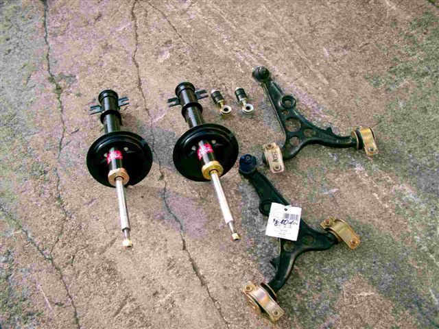

Przeżyło 100 kkm ale już dobywają się z niego różne stuki puki.Zakupiono na allegro:
1.Amortyzator przedni gazowy Kayaba 2x135=270
2.Wahacze jakiejś niemieckiej firmy ale z TUV-em 2x129=258
3.Łącznik stabilizatora 2x50=100
Razem 628 zł.Kurde dużo.Ale niech ma.Robota własna za tydzień. 276811529-1.jpg
Fajnie ale. Czy amorki wymieniasz bo umarły czy "w ciemno"?
Wahacze bym sprawdził i jak sworznie są OK to je potrzymał je na wypadek gdyby nowe szybko skonały. Wtedy wymiana tulejek ( ok 15 zł/szt i .....................)
pzdr
Jeden umarł/wylał/Stare wahacze zostawiam bo mam nowe tuleje z dawnych lat to jak sworzeń będzie dobry to przełoze
Lacznik stabilizatora drogi. Osobiscie kupilem gumki po 2pln + lacznik za troche powyzej 10pln.
