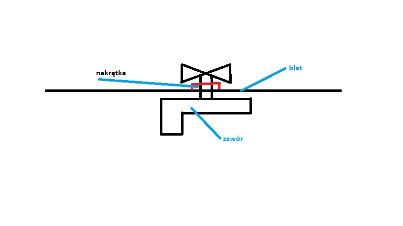

Zawór czerpalny do pralki/zmywarki
Czy są takie zawory że tylko pokrętła są widoczne nad powierzchnią zlewu?
Coś w tym stylu (proszę się nie śmiać ;))
f-kfa-zawor-kulowy-podtynkowy-pelno-prze
taki?
Coś w tym stylu. Dzięki  :piwko:
Edytowane przez balus
Mam utrudniony dostęp do zaworów co przy mojej chorobie kręgosłupa jest uciążliwe. Więc pokrętła zaworów wystające nad płaszczyzną zlewu rozwiązałoby sprawę. Pralka (piłkarz w domu) i zmywarka (generujemy dużo brudnych naczyń dlatego że jest  :hehe:) są intensywnie używane.
Tak sobie wymyśliłem :skromny:

A jak ktoś będzie szukał takiego zaworu jak w temacie głównym niech pyta w sklepie o zawór podtynkowy.
