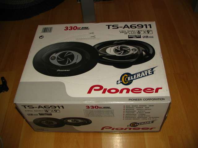

co mozna zrobic z takimi głośnikami
, chdzi mi o to ze dobrze graja tylko jakos tak bez basu oraz w gronym zakresie volume jakby toche nie dawaly rady i tu moje pytania.
1. dokupic wzmacniacz jesli tak to jaki znaczy z jakimi parametrami?
2.dokupic wzmacniacz z tubą lub subwooferem?
3.moze zmienic miejsce montażu?
czytałem FAQ i generalnie nie polecacie glośników 3-4 drożnych, wiec moze dalem ciała że zajżałem tutaj dopiero teraz angryfire.gif.
Ale może da się coś z tym jeszcze zrobic. Powiedzmy ze autko nie bedzie jeżdziło na wystawy car-audio, ale chcialbym zeby troche lepiej muzyka w nim grała.
I reszta danych.
Samochód seicento
Miejsce montażu tylnia półka(obecnie)
Radio Blaupunkt Valencia 4x45w
Może głośniki w tylne boki i je wygłuszyć?
pzdr.

1. kupić/załatwić nową półkę
2. sprzedać głośniki 3 drożne
2a. jeśli nie da sie sprzedać to zainstalować w tylnych boczkach
3. zakupić zestaw odseparowany w przednie drzwi
4. zakupić skrzyneczke i wzmacniacz dla wzmocnienie basu
- głośniki w przednich drzwiach zagraja najlepiej
- skrzynka w bagażniku skutecznie zagłuszy głośniki w półce
** rekomendowany zestaw to odseparowane w drzwiach + tuba/skrzynka w bagażniku + 4kanałowy wzmacniacz ( jest to zestaw ekonomiczny )
*** podstawa to przemyśleć czego sie oczekuje od zestawu i kupować zawsz\e taki który da sie rozbudować
pozdro
Sprawdź czy głośniki są w fazie (czy czasem + i - źle nie podłączyłeś).
Są to raczej free-air'y więc danie ich w wygłuszone boczki raczej i tak nic nie da.
Najlepiej sprzedaj , dozbieraj i kup jakiś odseparowany na przód + wygłusz przednie drzwi.
Będziesz NAPEWNO zadowolony.

raczej tylko sprzedac i wlozyc odseparowane 16 w drzwi w panelach
