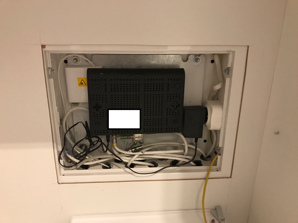

Nie zapali mi się to?
Nie będzie się za bardzo grzało? Czy może lepiej uporządkować kable i przymocować na stałe?
Edytowane przez wujekcybul
8 godzin temu, rwIcIk napisał:
Kable mogą se leżeć.
Zadbałbym o wentylację.
Włóż termometr do środka, zamknij i sprawdź temperaturę wewnątrz tej skrzynki.
Na początek wystarczy pomacać drzwiczki po pracy urządzeń w środku przez ponad dobę, żeby się zapaliły to te drzwiczki by musiały być mocno ciepłe. Inna sprawa to temperatura wewnętrzna scalaków i wpływ na trwałość urządzeń.
Zapalić to nie, ale jak ma długo działać, to sprawdź ile stopni w środku jest po dłuższym czasie pracy i w razie czego kombinuj jakieś szczeliny wentylacyjne.
Nie wiem czy to dobrze zmierzylem pokazuje 41C.
No to jeśli producent sprzętu w instrukcji określił temperaturę i mieści się ona w normie to olać. Jeśli nie, to wywierciłbym po trzy otwory 10 u góry i na dole, powinno wystarczyć.
