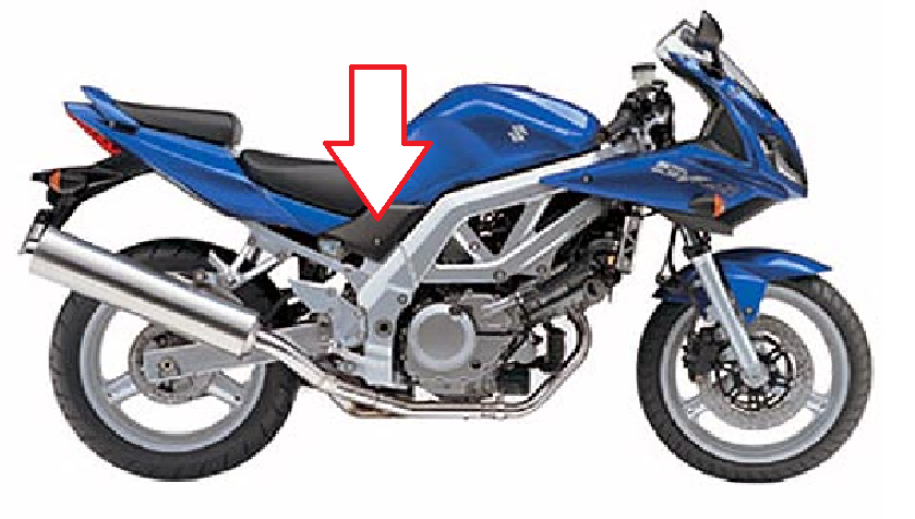

W jaki sposób przykręcony jest plastik zaznaczony na zdjęciu?
Można "byle czym"?

Ów plastik jest osadzony na 2 kołkach z niego wystających, które trafiają w gumowe kołnierze osadzone w ramie.
Śrubka tylko stabilizuje całość.
Można przykręcić bele czym, chociaż firmowo jest tam chromowana śrubka z szerokim spłaszczonym łbem pod kluczyk imbusowy.

Przykręcone "bele czym" - imbusa akurat nie miałem pod ręką ale ładne śrubki się wpasowały idealnie ;)
