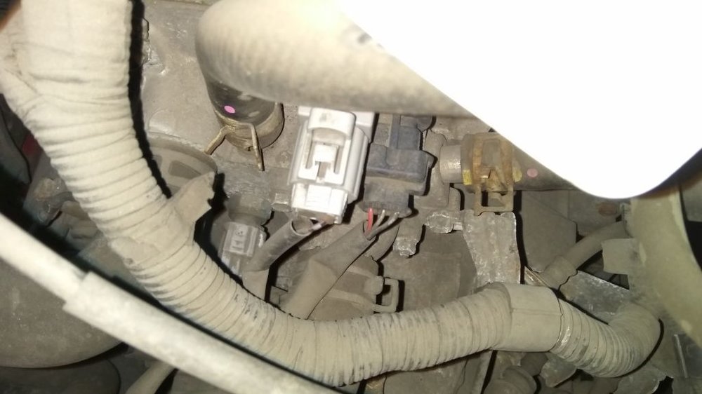

Ponawiam temat, bo pojeździłęm trochę Yarisem żony i dalej wentylator się włacza. Najczęściej wygląda to tak: odpalam auto, jest ok, po minucie, może trochę dłużej załącza się wentylator. Kontrolka temperatury świeci na niebiesko, czyli czujnik temp pokazuje niską temperaturę.
Dodatkowo padł termostat, więc się silnik długo nagrzewa (no i jeszcze jest zimny, a rura do chłodnicy się robi ciepła). Więc czeka mnie wymiana termostatu, może bym przy okazji ogarnął ten wiatrak. Są gdzieś dostępne schematy do tego modelu Yarisa?
W dalszym ciągu nie mogę zlokalizować czujnika wentylatora :( W okolicach termostatu mam trzy wtyczki, jedna szara jednopinowa, ale to jest coś o symbolu 90980-04140 - Condenser (?)
Oprócz tego jedna czarna 3 pin i jedna szara, nie mogę dojrzeć ile pin.
Czujnik temp to widzę że bedzie tam najniżej, na zdjęciu pod tą lewą opaską zaciskową na wężu.
Ten szary, najgłębiej schowany?
Ten co najlepiej widać na zdjęciu podejście kluczem płaskim 19 czy 21mm żeby go chwycić.
Na górze są 2 wtyczki biała i czarna, a na nim jest wtyczka szara.
Edytowane przez sebaM25
Ta biała też jest szara, tylko na zdjęciu tak wyszła. Dzięki.

Powinien być drugi czujnik. Z tym, że jak jest dokładnie nie wiem. W 2SZ-FE, który jest powiększonym 1SZ-FE jeden czujnik jest do zegarów a drugi do kompa. Tutaj pewnie jest podobnie? Jeśli tak to może być wina tego ze zdjęcia.
Co do serwisówki to znalazłem na szybko na sieci. Jeśli to dla innego silnika to lipa.
Ale ogólnie - jeśli jest jeden czujnik temperatury, kontrolka pokazuje zimny silnik a wiatraka się włącza, to czujnik raczej nie jest winien.
EDIT - czyli ten ze zdjęcia będzie od kompa, ok. Muszę go pomierzyć.
Edytowane przez Kysior

Jak będzie chodził ten wiatrak, to weź zdejmij kostkę z tego czujnika i zobacz czy stanie. Bedziesz wiedział czy szukać 2 czujnika, czy wymienić ten.
o, super, od tego zacznę. Ewentualnie może też być jakieś zwarcie, które tylko czasami go włącza, wtedy odpięcie tego kabelka nie wyłączy wiatraka - a to też jakaś informacja.

Dzisiaj wolne, miałem czas i dostęp do Toyoty, więc garść nowych informacji.
1. Wypiąłem domniemany czujnik i wiatrak nie wyłączył się, za to wyskoczył błąd P0125 Niewystarczająca temperatura płynu chłodniczego do sterowania paliwem zewnętrznym.
Czyli jest to jakiś czujnik temperatury, pytanie czy jedyny, czy też jest osobny do wiatraka.
2. Termostat do wymiany, wymieniłem, odpowietrzyłem, ale to nic nie zmieniło.
3. Wentylator zachowuje się powtarzalnie. Po włączeniu zimnego silnika po około 1 minucie się włącza. Po rozgrzaniu silnika się wyłącza. Tzn. kontrolka zimnego silnika gaśnie a on jeszcze chodzi, ale jak silnik się lepiej rozgrzeje, to się wyłącza.
4. W okolicach kompresora klimatyzacji i alternatora zlokalizowałem jeszcze coś, co przypomina trochę czujnik temp., ale już z nim nie kombinowałem. Kojarzy ktoś, co tam może być?
5. Jutro planuję podpiąć kompa, skasować błąd, odczytam też parametry temperatur i postaram się znaleźć zależność wentylatora od nich.
