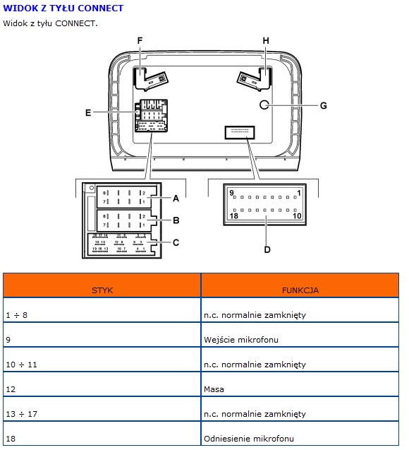

Podlaczam ostatnie dwa piny pionowe od srodka radia to wg opisu bodaj 9 i 18
Czy na jednym jest masa czy jak toto ma dzialac tzn mikrofon?

Gniazdo D

Gniazdo D
No to wlasnie tak wpinam i zamieniam wtyk o 180 stopni i nic.
Proba telefonu  bez powodzenia.
Rozumiem, ze mokrofon zamyka obwod miedzy pinami?
