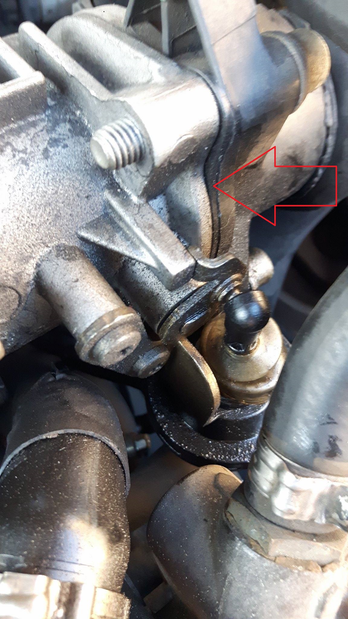

Cześć,
Jakiś czas temu zaobserwowałem że pod maską kilka rzeczy jest obrzygane olejem. Po wyczyszczeniu i dalszych obserwacjach doszedłem do wniosku że olej w niewielkiej ilości przedostaje się z połączenia pokazanego na zdjęciu. Czy tam jest uszczelka, czy wystarczy rozebrać i wyczyścić ?
Cześć,
Ja bym obserwował czy wyciek się nie powiększa i nic bym nie robił. mam kilka podobnych zapocen . Nic poważnego się nie dzieje, olej nie kapie [emoji5] i pomimo 200kkm nie dolewam pomiędzy wymianami ani kropli.
Wysłane z mojego LG-H502 przy użyciu Tapatalka
Zaolejenia świadczy o pijacym Turbo lub olej jest zasysany przez turbo z odmy i wędruje do kolektora. Tam nie ma uszczelki jest tylko oring który nie jest olejoodporny i poprostu będzie ci ciekło jeżeli masz tam nadmiar oleju.
Możesz odkręcić 3 imbusami i zobaczyć stan zaolejenia . wyczyścić ile się da i wymienić oring .
Opcja 2 na dłuższą metę:
Wyczyścić cały dolot od Turbo aż po kolektor włącznie z intercoolerem
