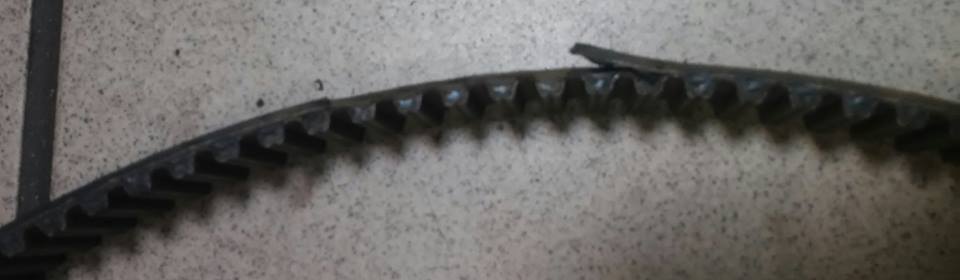

sprawdzcie swoje paski ;-)
7 rok leci
108kkm
insignia diesel
auto moje od nowosci. serwisowane w ASO
Wygladal tak
moral? psrawdzcie swoje paski ;-)))

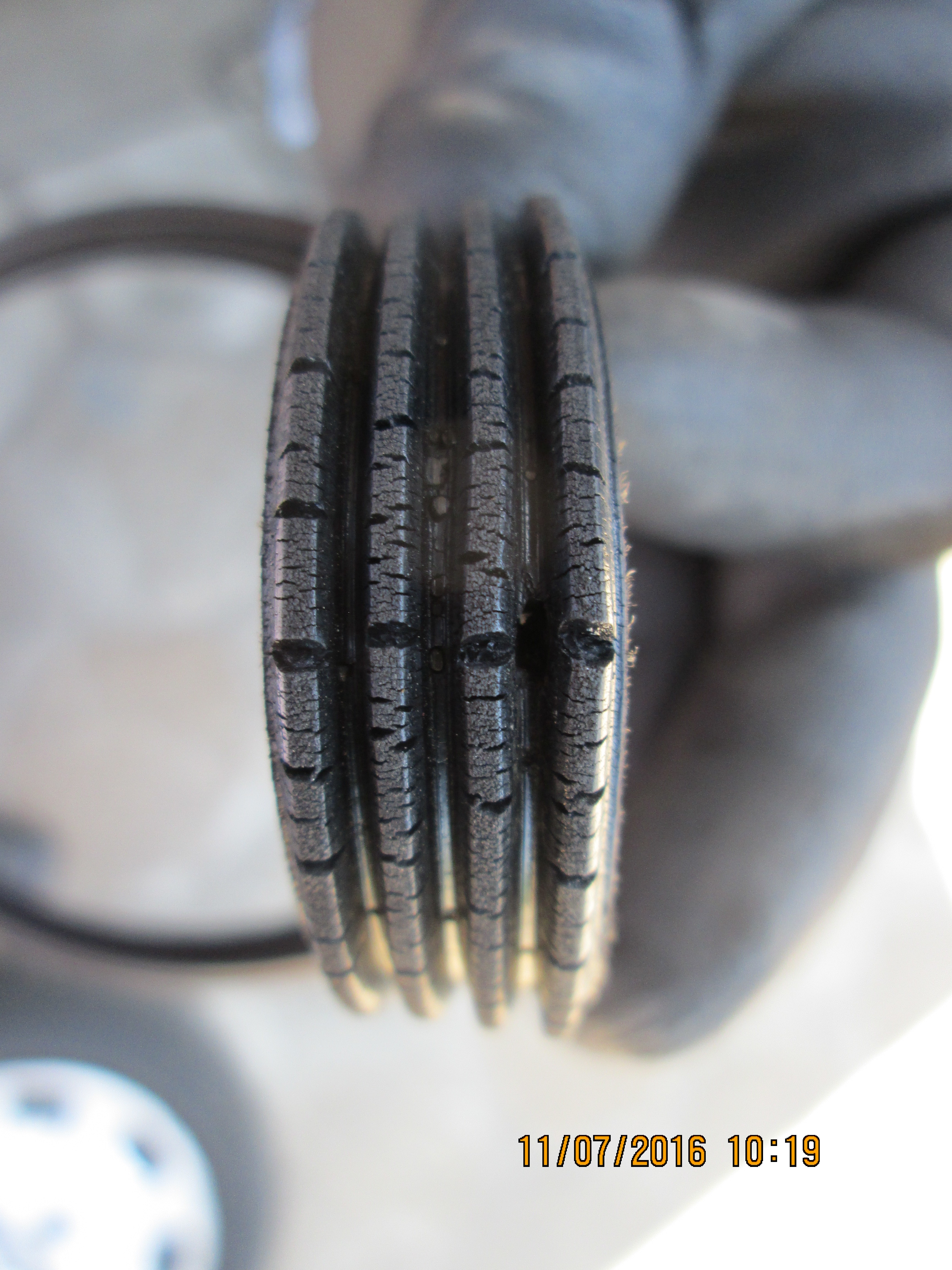

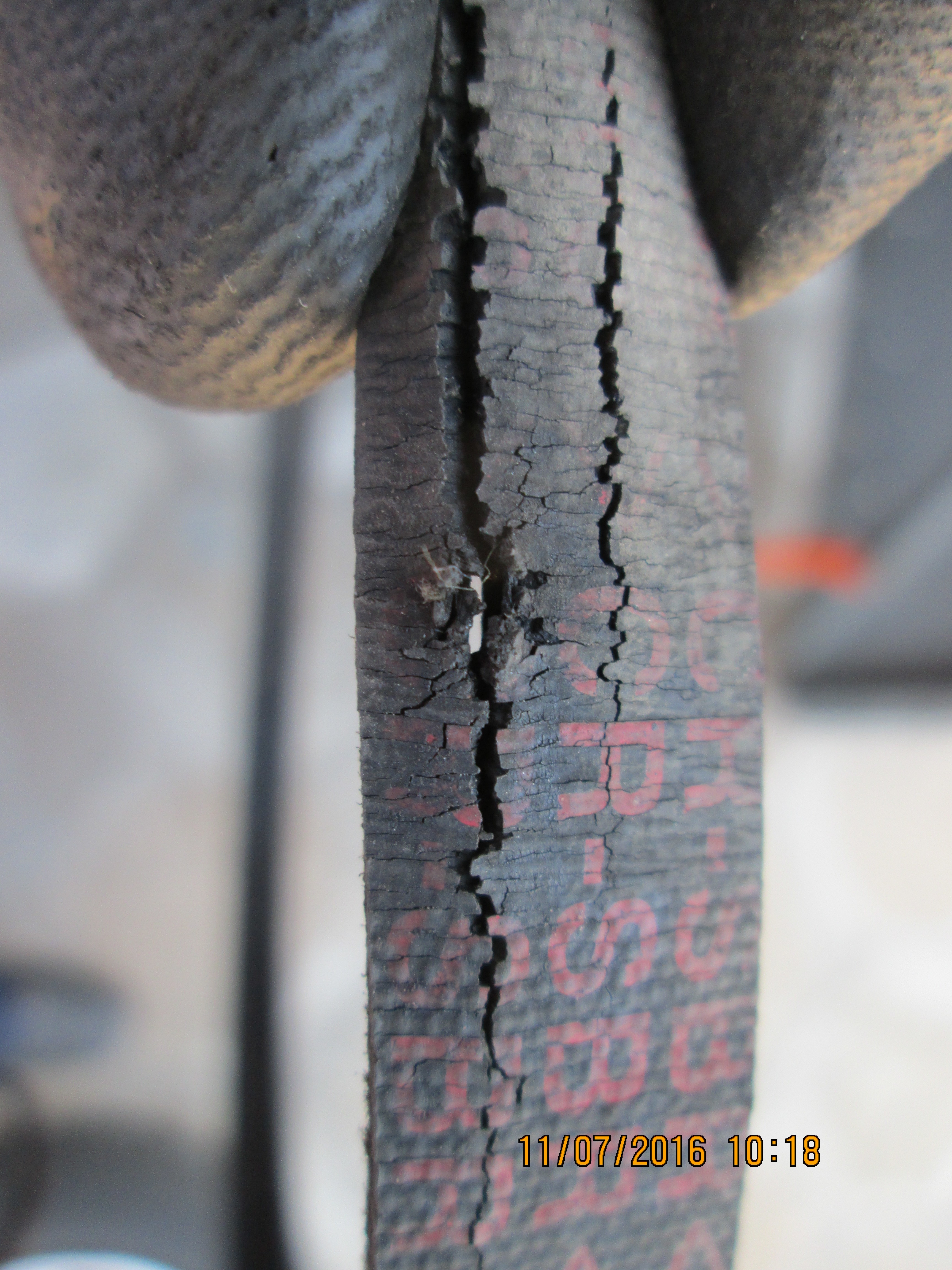

Godzinę temu, Fili_P napisał:
7 rok leci
108kkm
Wygladal tak
Nie spodobał Ci się? Przecież jest tylko troszkę "zubożony" :hehe: ale generalnie masz rację: czasem trzeba zerknąć tu i ówdzie, by zobaczyć pasek w wieku 13 lat/128kkm... :panic: to tylko od altka, ale zawsze to jakaś awaria.
0032.thumb.JPG.0afc3437547e0e02e722e3a38d0a82de.JPGIMG_0043.thumb.JPG.924c5e0caaf44043fcdcad5fcbe11640.JPG
ja wymieniam co 90 kkm lub co 6 lat
w zależności co pierwsze nastąpi...
