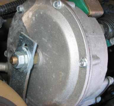

W Lanosie mam parownik Emmegas (modelu nie pamiętam, jeśli to ważne - sprawdzę) + komp. sterujący Bingo S.
Po wykonaniu "Nauki" pozycja reset ustawia mi się dosyć wysoko - 120-130 kroków. Doczytałem, że warto byłoby zwiększyć czułość membran w parowniku ale... pojawia się problem - jest tylko jedna (albo ja tyle widzę) śruba regulacyjna -> zdjęcia.
Mam wrażenie, że służy ona do regulacji wolnych obrotów już po nauce - ale może się mylę? niewiem.gif

Nie. Ta jest do czułości.
Ale to, że nie ma regulacji wolnych to też nie zaleta.
To jak powinienem regulować wolne obroty? - tylko programowo ustawiając pracę krokowca?

Przecież wolne w Lanku reguluje IACV z ECM, śrubka w reduktorze mam wkręconą na max.

Aleś palnął, mieszanki gazu krokowiec przepustnicy nie ustawi - reguluje tylko ilość gotowej mieszanki.
