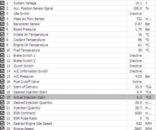

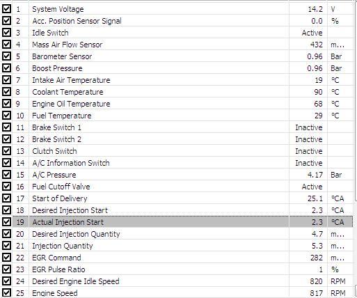

Kilka tygodni temu wyciągałem pompę wtryskową. Ze względu na konieczność demontażu koła zębatego na pompie, zaznaczyłem rysą na osi pompy i kole znak, aby nie przekręcić niczego.
Po powtórnym montażu mam kłopoty z paleniem. Nie ma różnicy czy zimny czy ciepły. Potrzebuję z 10 obrotów silnikiem, żeby zapalił. Jak już zapali, to puszcza delikatny dymek. Odczuwam również różnicę w zwiększonej mocy.
Typowe objawy zapłonu w niewłaściwym momencie.  Albo coś mi nie wyszło, albo zbieg okoliczności.
Załączam, jak wyglądają wartości pod pełnym obciążeniem i na biegu jałowym.
Co o tym sądzicie ?
