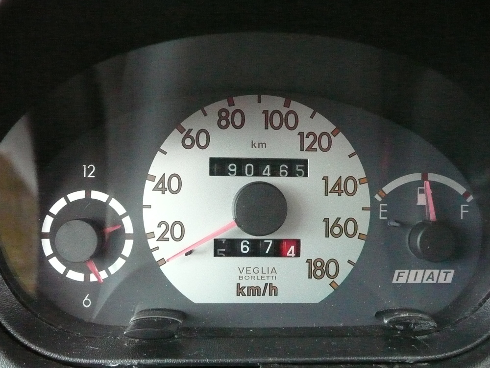

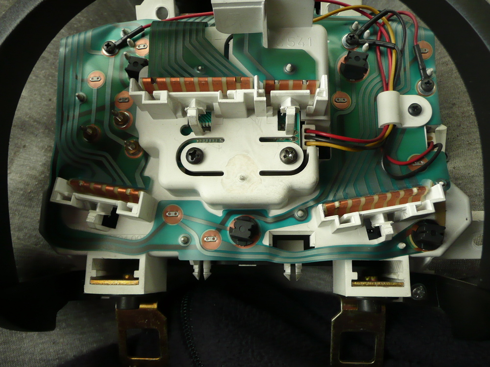

Zdj licznika i kabli z tylu.

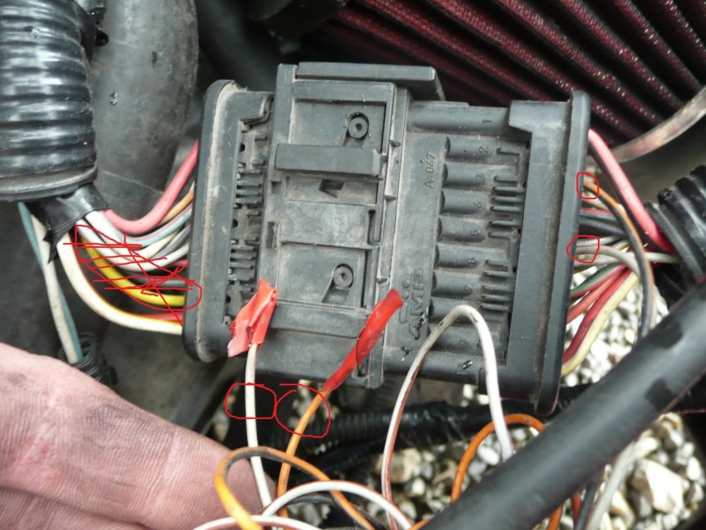

Zdj instalacji:
Na zdj jest kabel VSS i kabel 1 biegu wentylatora. Kabelki sa podpisane lecz nie podłączone.
Przy tej kostce (zdj.3) tez sa 2 lub 3 wolne kable (niepodpięte) lecz teraz najbardziej mi zależy na liczniku i wentylatorze.

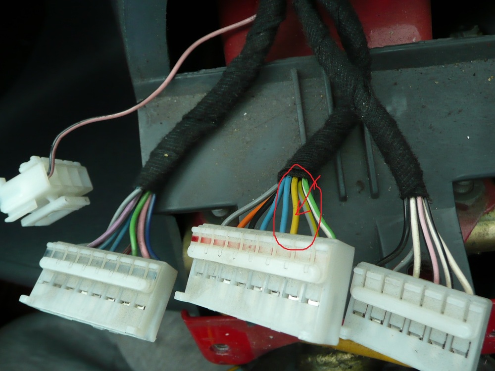

Sprawdź gdzie jest ten żółty w zegarach podpięty (który kabelek w której z 4 wtyczek przy zegarach) i może uda Ci się go odnaleźć pod maską i spiąć z tym impulsatorem.

Mam rozumieć ze chodzi o ten zołty kabelek co jest przy wtyczce licznika (zdj.1)
A czy ten żółty na wtyczce 20pin to nie czasem ten sam kabel co od licznika czy to poprostu ten sam kolor?   (zdj.2)
eh tak coś czułem, że zaraz powiesz, że chodzi o ten we wtyczce :P  ;) chodzi o ten żółty kabelek, który jest wpięty razem z czarnym i czerwonym do prędkościomierza z tyłu zegarów. W którymś miejscu będzie zakończony oczkiem ze śrubką i pójdzie do któregoś pinu na jednej z wtyczek - pytanie do którego.

Po kabelkach doszedłem od licznika ze jest to ta wtyczka z pojedynczym pinem (zdj.1.2.)
Kabel od impulsatora był puszczony i podpisany chyba 16 ale po sprawdzeniu przejścia trafiłem na kabel z licznika. Te dwa kabelki (zdj.3) były od impulsatora (sygnał i nie było +).
Po podłączeniu działa tak jak powinien
