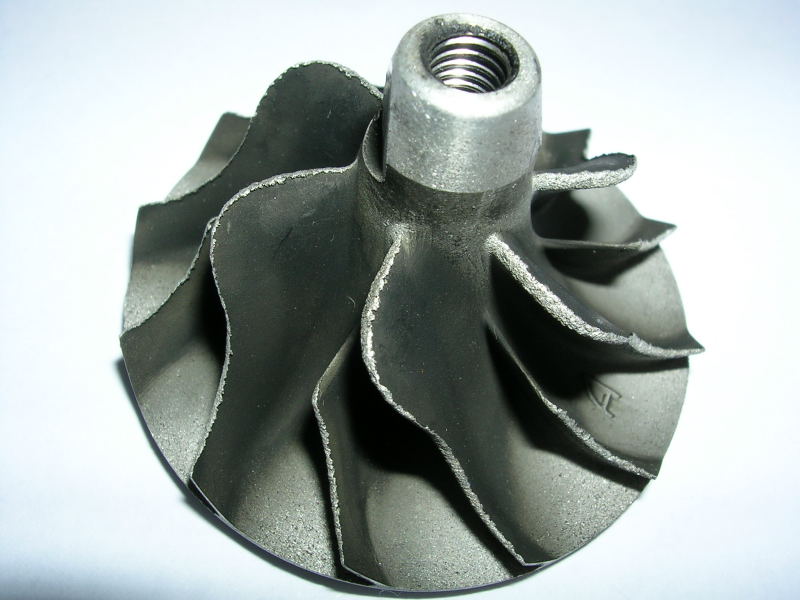

Zrobione. Turbina "odświeżona". Wkręca się teraz aż miło. Łopatki ze starej jak widać pocharatane......
Jesli mozna spytac, ile dzis kosztuje pelna regeneracja Turbo? Wszystkie bebechy wymienili na nowe?

Jak to się mówi "wszystko co trza było". Uszczelnienia, łopatki, kompleksowo...750 zika niestety poszło.....fruuuuuuuuuuuuuuuu

Sporo musi być, sądząc po łopatkach.

Niekoniecznie. Zależy co zassało. Widziałem wiele, wiele gorsze....

Zaolejony intercooler. Przydymianie na siwo przy ociążonym silniku (redukcja, zmiana biegów). I zrobił sie bardziej mułowaty. Teraz rwie jak trzeba.
