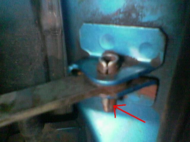

Pukanie przy otwieraniu drzwi!
Podczas otwierania drzwi słychać głośne 3 puknięcia. Na pewno to przez sworzeń który mógł się wyrobić.
Można takie coś dokupić w ASO?
Looknijcie na zdjecie w załączniku.
Mam to samo... z tego co zauważyłem to pewnie chodzi o ten środkowy sworzeń od blaszki blokującej max. rozwarcie drzwi nie?

Powiem Ci, że też tak miałem, a dodatkowo stukało mi od strony drzwi na niektórych nierównościach. Teraz założyłem sobie taką podkładkę plastikową pod to cięgno i już nie stuka.

U mnie w przednich drzwiach to juz nawet nie "puka" tylko głośno "strzela", ale też 2-3 razy na cykl pełnego otwarcia drzwi.
Oglądałem, słuchałem i stawiał bym raczej na wyrobiony mechanizm w drzwiach (smarowanie nic nie pomaga). O ile ten "bolczyk" kosztuje pewnie parę zetów to już "to" w drzwiach jakieś 60-70pln
Sam też nie wiem juz co robić (bo kasa na poczekaniu na ulicy nie leży wink.gif a odgłosy sa delikatnie mówiąc denerwujace.....
