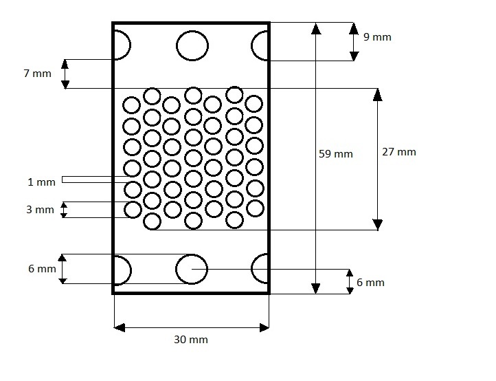

Potrzebuję wykonać próbki z rury nierdzewnej długości 60mm i średnicy zewnętrznej 30mm.
Taki kawałek ma mieć nie perforowany odcinek 10mm na jednym i drugim końcu ale nie do końca, bo na tych odcinkach maja być po 4 dziurki 5mm.
Jak się dorwę do painta, to wrzucę rysunek techniczny ;]

I kwestia chyba najważniejsza, ile ma być tych małych otworków na obwodzie i jakiej średnicy?
Właśnie wiem, że sporo roboty, a przy masowej produkcji ma kosztować max. 4,- więc może lepiej cnc na cienką blachę i jakaś technologia, żeby to zgiąć w rurkę i jakoś zgrzać?

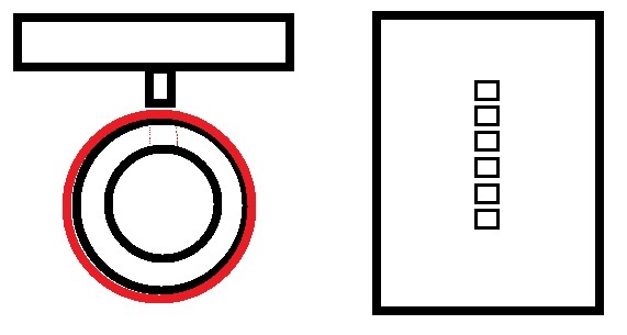

Bęben z dziurkami, na którym ręcznie obraca się element i prasa opuszczana i dociskana ręcznie z bloczkami tłoczacymi.
Takie coś powinno dać sobie radę z blachą 0,5mm chyba...
