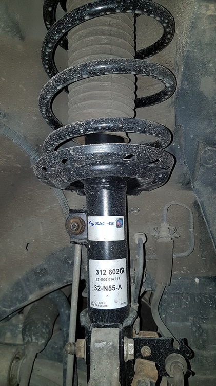

Cześć,
ostatnio miałem ten sam problem... z tego co patrzyłem, to na tył do Cromy jest jeden typ sprężyn.
Zdecydowałem się na wymianę kompletu od Sachs'a (sprężyny i amortyzatory przód/tył). Jedyne co zmieniłem, to na przód kupiłem sprężyny od 2.4 JTDm - to po informacjach, że sprężyny siadają...
Nie mierzyłem wysokości samych sprężyn, ale po założeniu Croma stoi wyżej, przód 25mm, tył 10mm

Założyłem KYB RJ 6653 dedykowane do Vectry combi. Chyba są twardsze, bo przy podobnej długości Croma mniej siadła niż  na dedykowanych do Cromy. Tak wiem, że Vectra i Croma to ta sama płyta, ale w przeznaczeniu akurat tych sprężyn producent Fiata nie wymienia.
