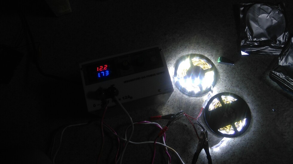

deltabox Napisano 21 Czerwca 2017 Autor Udostępnij Napisano 21 Czerwca 2017 Takie zdjęcia z opinii ludzi którzy to odpalili Odnośnik do komentarza Udostępnij na innych stronach More sharing options...

deltabox Napisano 4 Lipca 2017 Autor Udostępnij Napisano 4 Lipca 2017 29 minut temu, paweu napisał: Jeśli to są rzeczywiście diody 2835 to biorą ok 5W na metr. https://www.eled.pl/tasmy_led_2835?gclid=CIX90IL47tQCFQ1nGQodLtoI-w https://www.maritex.com.pl/led/diody_led_smd/diody_led_2835.html Powiem szczerze, że podłączyłem tą listwę do zasilacza laboratoryjnego i przy 12v pobór prądu wynosił 0,9A, więc kupiłem takie zasilacze i działa. http://allegro.pl/nowy-zasilacz-dc-12v-1-6a-paski-tasmy-diody-led-i6851013770.html Odnośnik do komentarza Udostępnij na innych stronach More sharing options...
