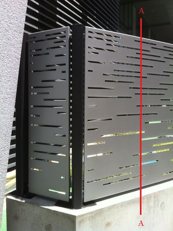

Czy ktos z Was orientuje sie jaka blache trzeba by zastosowac na takie ogrodzenie jak ponizej, 2 - 3mm wystarczy?
Chce policzyc ile by mnie kosztowal taki plot. Fundament wylewany, na to przykrecany slupek z profila prostokatnego lub kwadratowego, blacha palona na laserze, pozniej ocynk i malowanie proszkiem. Jaka grubosc trzeba by wziac blachy, zeby to nie wyginalo sie na wietrze? Czy zagiecie krawedzi na krawedziowce w takiej blaszce cos pomoze na uginanie sie od wiatru?

Krawędzie zagięte mocno pomogą utrzymać sztywność. do tego mądrze zaprojektować przetłoczenie środkiem  to i 2mm wystarczy;] Ocynk galwaniczny raczej bo w ogniowym moze to  powichrować a i wygląda nieciekawie ;)

Przetloczenie środkiem? Eeeee na takie cus szacowana małżonka nie pójdzie. Ile myślisz żeby wywijac na rantach ?

Przegięcia rantów na dwa razy, raz na 3 cm potem na 1 cm

Dzieki za podpowiedz ale nie rozumiem jak mialbym to zrobic. Czy dalbys rade jakis szkic zrobic?

Może niekoniecznie przetłoczenie, które było by widoczne z zewnątrz, ale do przegięć możesz dać od wewnątrz profil dopasowany do tych przegięć lub też przegięcia dopasować do profilu, a sam profil umieścić na takiej wysokości, gdzie nie będzie perforacji na całej długości (szerokości?) przęsła. Profil przyłapać nitami zrywalnymi, lub jeśli to szacowanej (cóż za niefortunne określenie :phi:) małżonce się nie widzi - pospawać od wewnątrz.
Co do przegięć - to chyba tak miało by wyglądać (w uproszczonym rysunku technicznym ;]):

Wszystko zależy od przetłoczenia, nie musi to od razu wyglądać jak blacha falista ;) Można jakoś zgrać z wycięciami, przetłoczyć nie przez środek, ale np na 3/4 wysokości, zastosować przetłoczenie po obwodzie (w sensie "wklęśnięcia" np. 20 cm od wszystkich brzegów). Albo po prostu skrócić odległość pomiędzy słupkami.

Tak jak romano11 naszkicował
